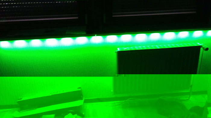

Hey ho :D ich habe in meinem zimmer ein paar supferflux-leisten verbaut und wollte euch mal das ergebnis vorstellen :D

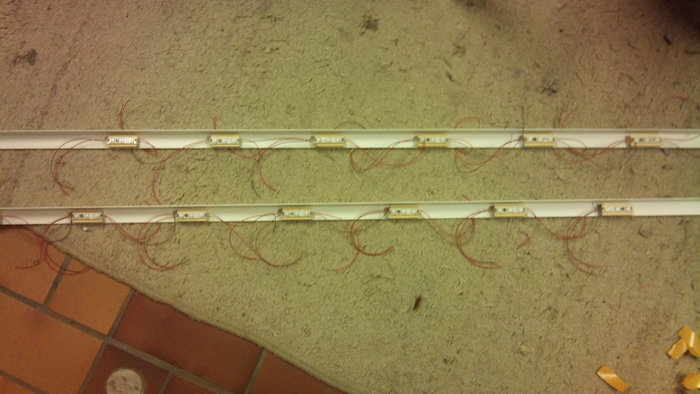

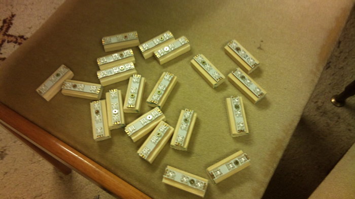

also ich habe erstmal 2 grüne superfluxleisten (2x50cm) in die einzelnen segmente zerteilt (20x5cm) , auf kleine holzklötze geschraubt und kabel angelötet :)
anschließend hab ich die klötzche in ein kunststoffprfil geklebt mit doppelseitigem klebeband. verbunden habe ich die einzelnen led-leisten mit lüsterklemmen.
dann habe ich das kunststoffprofil unter die fensterbank geklebt (ebenfalls mit doppelseitigem klebeband :) )

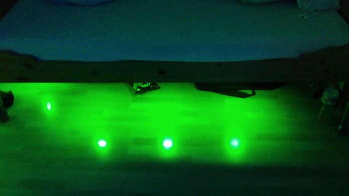

unterm bett habe ich das im prinzip genauso gemacht nur ohne kunststoffprofil... da hab cih die segmente einfach unters lattenrost geklebt :D

Da man gegen die Länge ja nichts tun kann, muss also der Querschnitt wachsen. Auf den Bildern sieht mir das nach max. 0,25mm² aus. In der 2,5m Zuleitung fließt immerhin 1A. Das ist zwar für den Querschnitt wärmetechnisch kein Problem, aber dir fehlt halt die Spannung.
