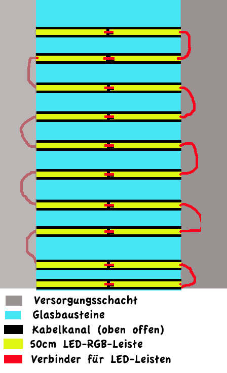

Ich habe einfache RGB flexible Klebeleisten genommen, die sich gut teilen lassen, ihr könnt z.B. diese hier nehmen :
http://www.leds.de/p270/LED_Leisten_Mod ... m_12V.html Die haben zwar 12V aber das ist erstmal nicht weiter SOOOOO schlimm, ich habe damals 24V Stripes gehabt.
Das einzige Problem ist, bei 12V fließt der doppelte Strom, und ich hatte das EIB Kabel geplant, mit 0,8² und damit nicht zuviel auf der Leitung abfällt, läuft mein System auf 24V.
Ihr müsst nur darauf achten, daß ihr den passenden Controller zu den Stripes kauft : Common Anodee oder Common Kathode bechten !
Ich habe, wie schon oben erwähnt, jedesmal nur ein Teilstück der Stripes mit 6 RGB Leds verwendet, das war hell genug als Effektbeleuchtung.
Die Idee mit dem Wartungkanal ist genial, bei mir muss ich die Wand aufstemmen, wenn mal ne Stripe kaputt geht.
Von der Aufbauhöhe her reicht der Deckel eines Kabelkanals zum reinschieben der Stripes, sonst werden in der Wand vermutlich die Fugen zu groß.
Diese sind normalerweise bei Glasbausteinen ca. 1cm zwischen den Reihen.
Glasbausteine habe ich 18x18x9 verwendet, solche mit einem leichten "Wellen"muster, nicht die ganz glatten. Die Seiten sind weiß, und die Beschichtung muss in jedem Fall rundherum ganz bleiben, oder mit weißer Fassadenfarbe ausgebessert werden. Die Dicke der Standardweißschicht ist in jedem Falle dick genug, um durch Reflektion die Steine im Ganzen leuchten zu lassen, und dünn genug, um genug Licht durchzulassen, also nicht auf die Idee kommen, die vorher nochmal zu überstreichen!
Wie auf den Bildern zu sehen, hat man im Bereich der Stripes einen Hotspot, in Natura fällt das aber nicht wirklich auf.
Ich habe die Stripes immer nach oben gesetzt, so das man, wenn man vor der Wand steht diese Hotspot unter Augenhöhe hat.
Daher würde ich die letzten 2 oberen Reihen in dem Türrahmen von unten anleuchten, den Rest von oben. So schaut man als normalgroßer Mensch nicht direkt in die Hotspots.
Als Controller habe ich passend zu den Stripes einen RGB 24V Controller genommen, der 3 Potianschlüsse hat, um die einzelnen Farben einzustellen. Denkbar nach Geschmack wären noch ein Funkcontroller, oder ein Sequenzer.
Da mir meine 3-Poti-Lösung nicht mehr wirklich gefällt, bastel ich schon an einem µPC Steuerteil, das in eine Schalterdose Ø55mm passt.

Hier mal meine vorgeschlagene Materialliste :
-Glasbausteine "Wolke" Seiten in weiß (hattest du ja selbst vorgeschlagen
-RGB Stripes in der Länge "Türbreite"
-Kabelkanaldeckel in passender Menge 15x10 oder 15x15 oder 20x10 oder ähnlich in Farbe weiß
-RGB Conroller nach Wunsch passend zu der Menge der RGB Stripes (Gesamtströme beachten, da kommt schon was zusammen)
-Netzteil in passender Spannung mit passender Leistung
-Weißes Silikon zum Abdichten & Befestigen der Kabelkanäle
-Fassadenfarbe weiß zum Kratzer ausbessern
- Kabel zum Verkabeln : Am besten 4 verschiedene Farben rot,grün,blau,schwarz (als Commonleitung)
- einen großen Sack Geduld und starke Nerven
