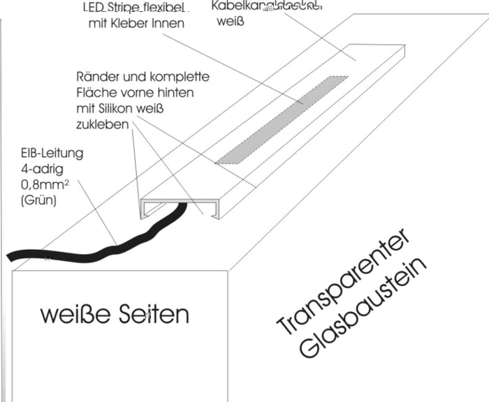

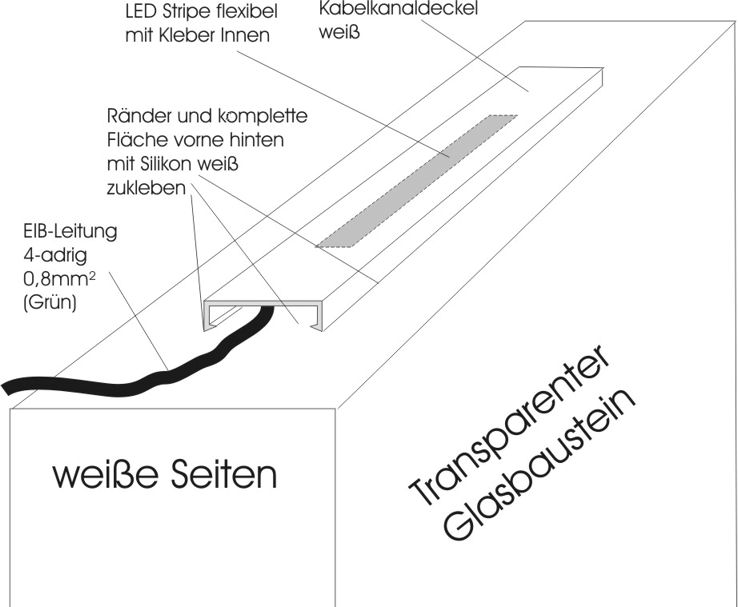

Ich hab dir schon mal ne Skizze in Corel Draw gemacht, damit du ungefähr siehst, wie ich das damals ausgeführt habe.
Ich glaube die flexiblen RGB Stripes waren alle 10cm teilbar, und ich habe 1 Teilstück je Glasbaustein genommen.
Glasbausteine sind quadratisch (ich glaube 18x18x10cm).
Das Kabel ist ne einfache 4 adrige EIB-Bus Steuerleitung geschirmt 0,8² starr in grün, gibts bei jedem Elektriker
So ein 6er Pack RGB LEDS per Glasbaustein reichte mir vollkommen, um diesen schön gleichmäßig leuchten zu lassen.
Wenn das ganze Aus ist, siehst du nicht, das da LED's drin sind, sieht aus wie eine einfache Glasbausteinwand.
Du musst nur darauf achten, daß du die weiße Beschichtung des Glasbausteins nicht beschädigst, das sieht SCH*** aus.
Und die Kratzer bei mir waren ganz schnell drauf gewesen. Habe ich mit Fassadenfarbe weiß ausgebessert, man sieht es heute nicht mehr.

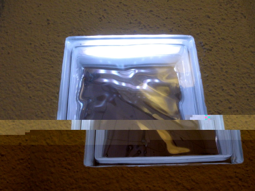

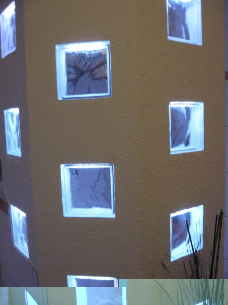

Ich möchte nicht drängen oder frech sein, aber ich muss den Jungs auf der Baustelle langsam sagen, was ich will und Deine Lösung hat sich am Besten angehört. Bilder würden mir jedoch ein besseres Bild verschaffen. Wäre sehr dankbar, wenn das noch klappt.
Sorry, heut morgen hats dann doch noch geklappt
Auf dem letzten Bild siehst du das RGB Modul unter der weißen Glassteinwand.
Das die Steine schön gleichmäßig leuchten, kannst du ja auch erkennen.

Uii, das ist ja genial! Das ist die Dusche von außen, oder? Wie sieht das ganze von innen aus? Ist um die Glasbausteine herum verfliest?
TomTTiger, das ist der Hammer - genau so habe ich mir das vorgestellt. Das einzige Problem, welches es noch zu knacken gilt, ist, dass die bei mir geplante Glassteinwand erstens komplett aus Glas bestehen soll und vor Allem, dass sie von beiden Seiten Sichtbar ist. Sie ist quasi zwischen Flur u. Wohnzimmer. Die Technik muss also Komplett versteckt sein. Und den Controller an die Wand z.B. wie ein Temperaturregler oder so ähnlich, auch eine Fernbedienung zusätzlich wäre super.
