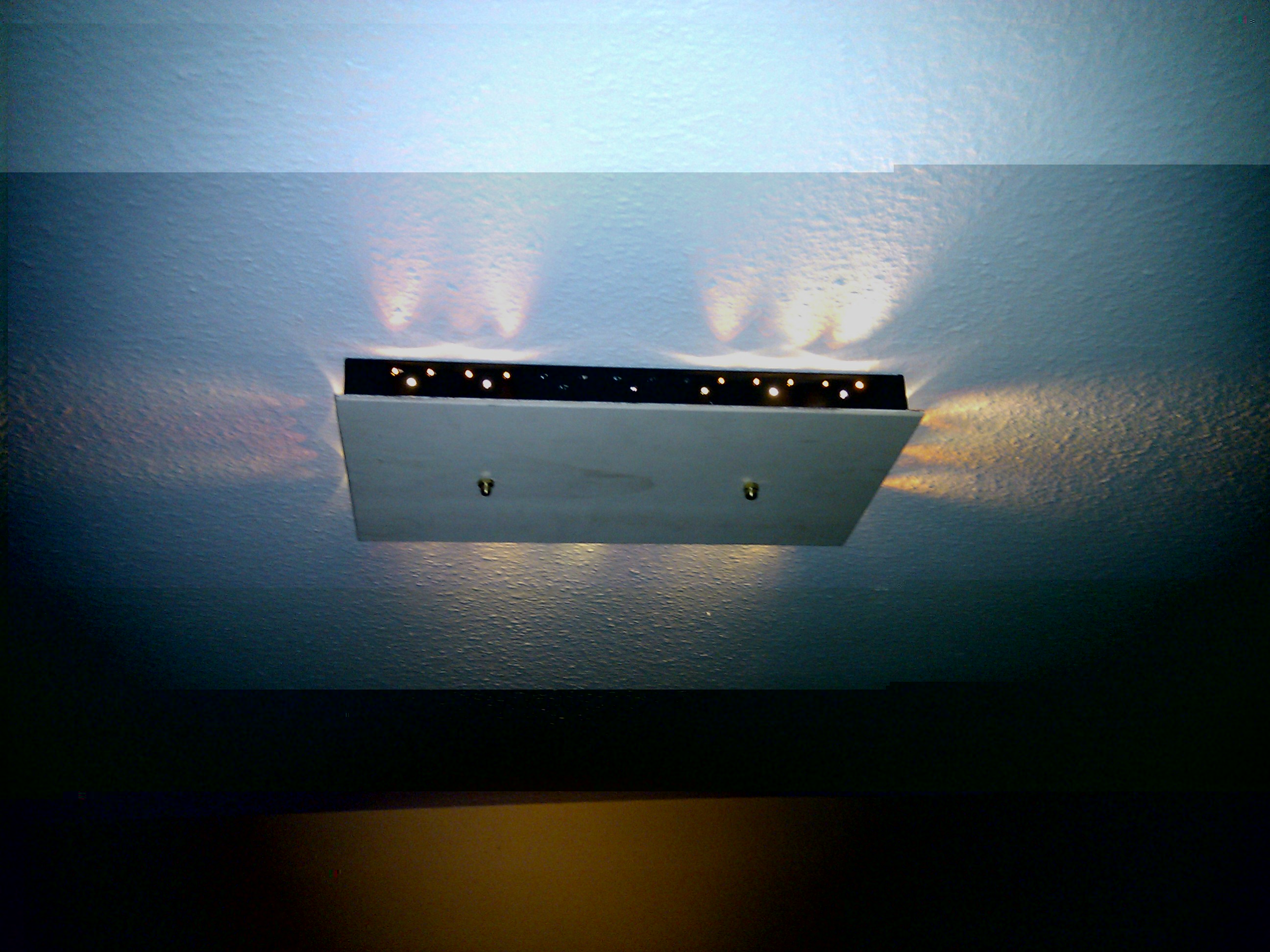

So sollte es eigentlich überall aussehen.

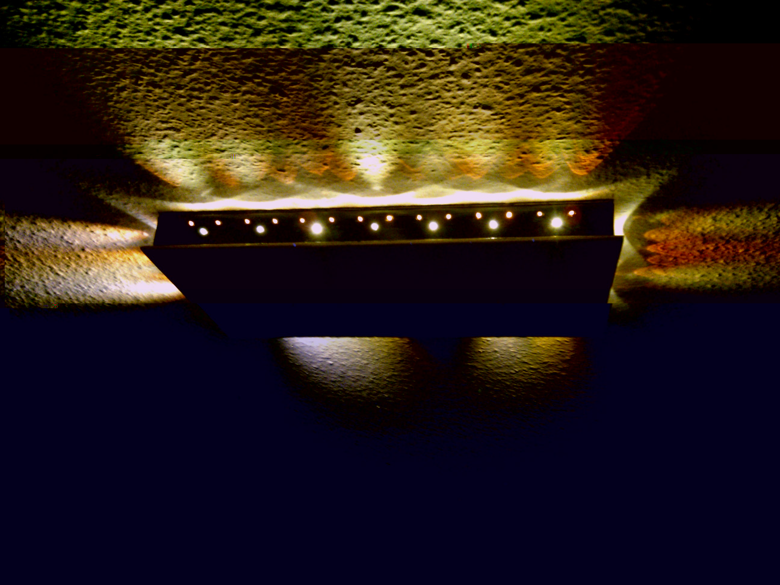

Hier fällt mal eine Gruppe aus 7 LEDs aus. Alle zur selben Zeit. Und sie funktionieren auch, da sie immer mal wieder angehen.

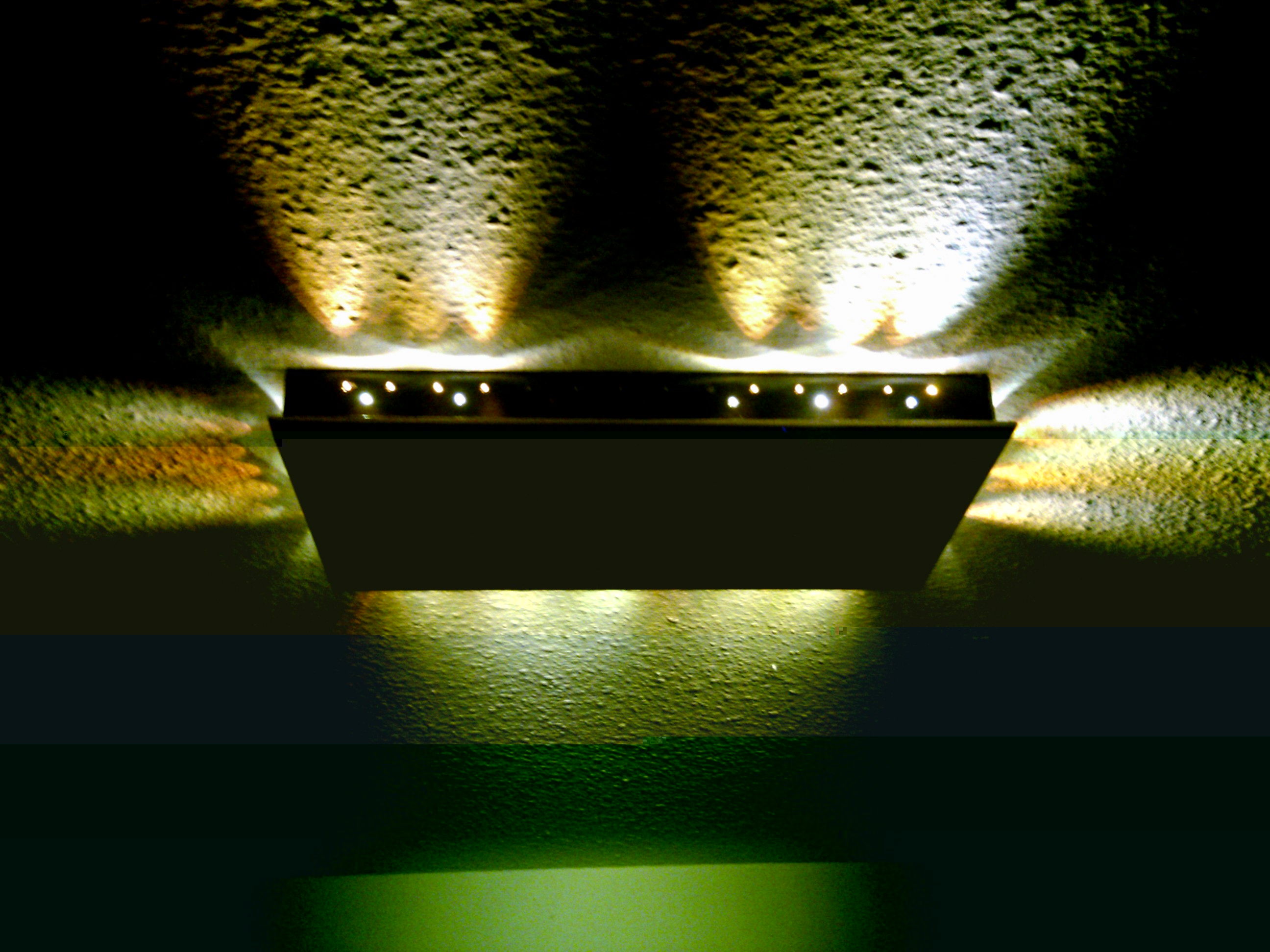

Hier nochmal mit Blitz, damit man das Dilemma sieht.
So kann es auch mal aussehen.
Wie gesagt, ich bin ratlos. Es fallen auch mal mehr als die im letzten Bild zu sehenden LEDs aus, so dass nur ungefähr ¼ der installierten LEDs leuchten.

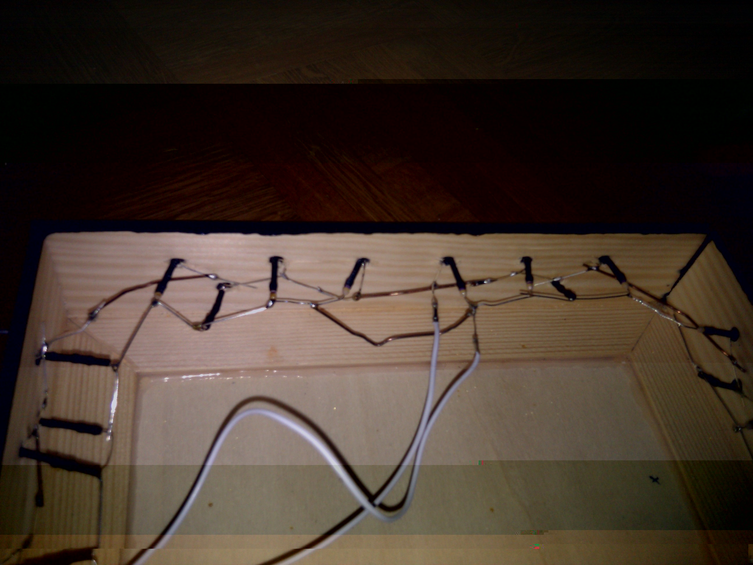

So sieht das Innenleben aus

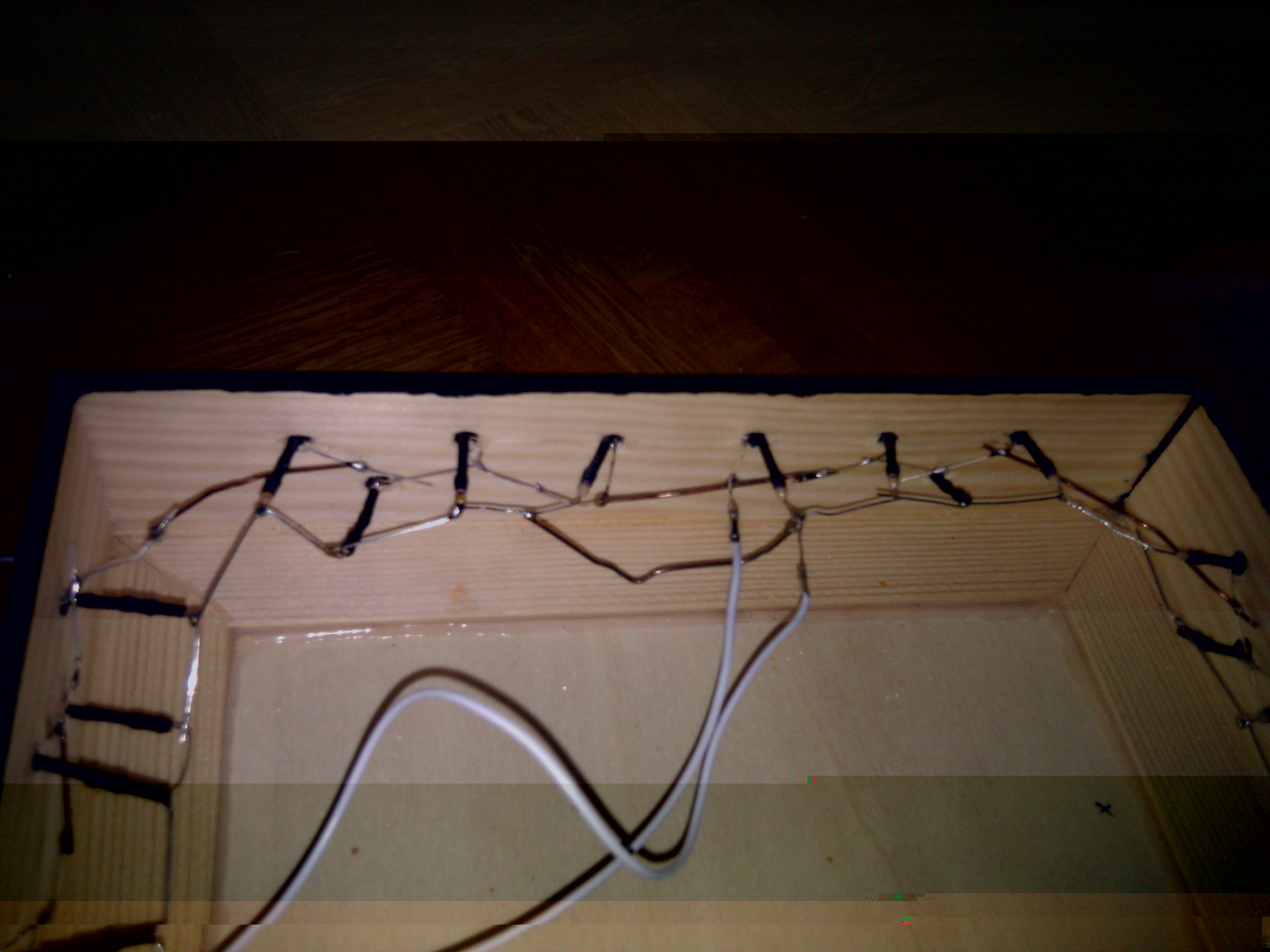

Das ist mal eine Detailaufnahme
Fr, 23.07.10, 22:51
Nee, das ist keine plausible Erklärung, ich denke eher, wenn das Ding an der Decke hängt und geschlossen ist, zeigen sich die wackler, u.U. durch wegen zuviel Löthitze vorgeschädigter LED *UND* kalte Lötstellen. Wenn Deine Lötstellen sich bereits beim befestigen des Deckels durch ein wenig mechanischen Druck lösen, dann hast Du entweder wirklich kein Elektroniklötzinn benutzt (die haben eine Seele aus geeignetem Flussmittel) oder solltest erstmal an etwas unempfindlicherem als LEDs ausreichend Löterfahrung sammeln.
Beliebtes Objekt: einen Würfel aus Widerständen zusammenlöten. (Oder aus defekten LEDs :mrgreen: )
Das Lötzinn auf den Fotos sieht aber richtig aus, auf der Ausschnittvergrößerung kann man aber sehen, dass Du stelenweise zu sehr mit der Zinnmenge gegeizt hast, da ist ein Abreißen leicht möglich. Wenn dann noch zu kurze Lötdauer dazukommt (Oder zu geringe Lötkolbentemperatur, 380°C sollte man schon haben), dann gibt's kalte Lötstellen. Aber selbst wenn es keine kalten Lötstellen gibt, da muss mehr Zinn dran! (Lötstelle oben, Mitte)
Außerdem: was ist das ganz links und rechts für ein seltsam oxidierter Draht? Das sieht für mich fast wie rostiges Eisen aus, daran kann man mit für LEDs bekömmlichen Temperaturen nicht Löten, das geht nur mit Hartlöten und Lötfett usw...
Oder sind das oxidierte Kupferdrähte? Auf jeden Fall kann man sehr schön sehen, dass sie das Lötzinn nicht ansatzweise brauchbar angenommen haben, die Drähte sollten mit Zinn umschlossen sein und es sollte hauchdünn noch ein wenig von der Lötstelle weglaufen (0,1 bis 1 mm weit)
An dem Zeug könnte vermutlich niemand vernünftig Löten...

Stimmt! (CRI 93+... ´s Aussage über den Kupferdraht).
Der Draht nimmt das Zinn definitiv nicht an. Sichere elektrische Kontakte entstehen so auf keinen Fall!
Das Zinn muß sich so anschmiegen wie an den LED-Drähten.
Und nochwas entscheidendes vermisse ich:
ISOLIERUNG !!
Abgesehen von den Widerständen ist ja alles nackt und unisoliert. Absolutes NoGo in der Elektrik!
Und wenn die Schachtel sich beim Anbauen verbiegt, ist gut möglich, daß sich hier blankes Metall berührt, und es zu Kurzschlüssen kommt. Mit unbekannten Folgen für LEDs, Widerstände und Netzteil.
