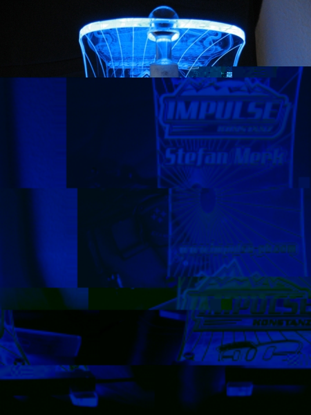

Einen Netzstecker habe ich schon, es geht darum wie man dieses Projekt Netzunabhängig machen kann:
viewtopic.php?f=34&t=8663&start=25
wer keine Lust hat dem Link zu folgen, das soll ohne Strom von der Steckdose betrieben werden.
