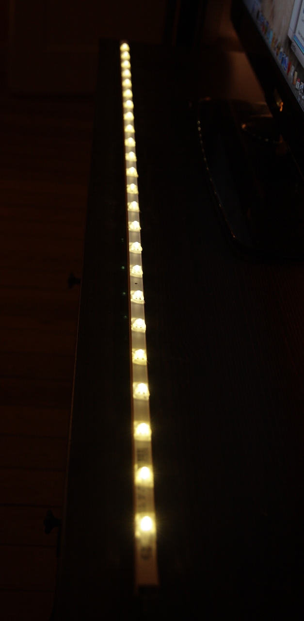

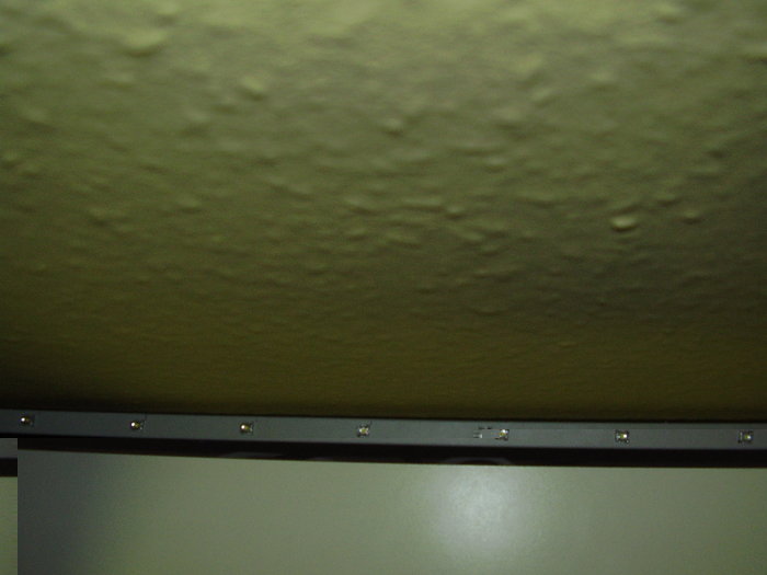

wollt euch mal zeigen was ich nach langem einlesen in diesem Forum zusammen gebastelt hab.
Habe mir einen Kabelkanal genommen 15x15 und im Abstand von 7 cm 4 kleine 2mm Löcher gebohrt und diese http://www.leds.de/Standard-LEDs/SuperF ... -3-2V.html Superflex LED's durchgesteckt.
Dann jeweils 3 LED's mit einem Widerstand von 150 Ohm in Reihe geschalten, das ganze 15 mal.
Als Hauptstrang habe ich ein 2,5mm² Kabel genommen (etwas überdimensioniert, aber hat ich halt mal grad da)
Zum verbinden der jeweiligen 3 LED's habe ich die Adern von einem Netzwerkkabel genommen.
Zum Schluss habe ich noch in die Vitrinen hinter den Glasscheiben eine LED gesetzt (4 in Reihe ohne Widerstand)
Das ganze dann an dieses http://www.leds.de/LED-Zubehoer/Strom-u ... A-12V.html Netzteil angeschlossen und einen DImmer von eBay dazwischen geschalten.
Das ganze dann hinter die Wohnwand genagelt
Und sieht dann so aus. (ist in wirklichkeit nicht ganz so hell)
Wen es interessiert was das ganze gekoset hat:
50 Superflux: 17 Euro
1 Netzeil: 4,90 Ero
Versand: 4,90 Euro
2x Kabelkanal: 2,40 Euro
Dimmerr mit FB und Versand: 16,50 Euro
Kabel hatte ich alle noch da
Gesamt: 45,70 Euro
Gruß Coni

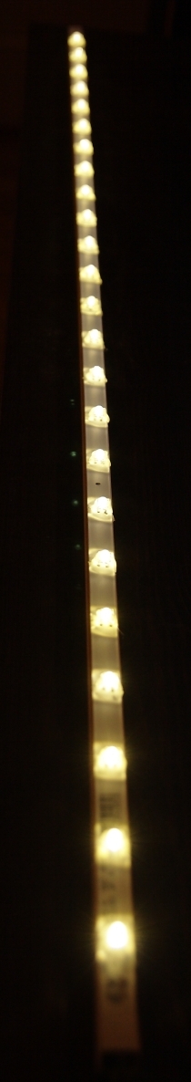

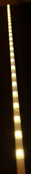

OK ich habe die Leiste nachgebaut Abstand 5 cm, gesamtlänge der Leiste 125 cm
Immer drei Superflux in Reihe mit einem 150 Ohm Widerstand. Auf beiden Seiten habe ich eine 5,5 Koaxial Buchse installiert, um weitere Leisten erweitern zu können.
Ich bin zufrieden mit dem Ergebniss auch wenn ich mir etwas mehr Helligkeit erhofft hatte.
Was gäbe es denn für Möglichkeiten eine hellere Leiste zu bauen? Laufen die Superflux jetzt am Limit? In der Produktbeschreibung steht, dass sie mit 3,1, 3,2 oder 3,3 Volt betrieben werden können. Wie sieht es mit der Hitzeentwicklung und der Haltbarkeit aus? Welche Widerstände müsste ich anstelle der 150 Ohm nutzen um die Superflux LED´s mit ihrer maximalen Helligkeit zu betreiben ohne sie vorzeitig ableben zu lassen?
Vielen Dank ans Forum

ok. dann laufen die leds alle mit 3,2 V bei 20 mA. (12-3x3,2=2,4 /0,02= 150ohm)
macht laut den daten von lumi 2500 mcd und 3lm , was wirklich nicht alzu viel ist.
wenn dus heller haben möchtest, dann mach den widerstand kleiner. rechnerisch brauchst du für die 3,3 V einen 40 ohm widerstand.
ums aber erstmal einfacher zu lösen, könntest du einfach noch jeweils einen 150ohm widerstand parallel zu jedem widerstand hinzulöten und gucken, ob dir das nicht reicht. dann wärst du bei 150 / 2 = 75 ohm.
kannst das ja auch mit einer dreierreihe testen und gucken, obs den gewollten unterschied ausmacht.

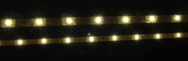

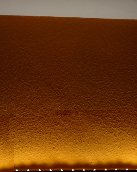

Heute Morgen um 1 Uhr hatte ich dann die zweite Leiste fertig bekommen.
Ich würde sagen mit den 75 Ohm Widerständen ist die Leiste deutlich heller nicht ganz doppelt so hell. Hat sich auf jeden fall gelohnt. Hier noch die versprochenen Helligkeitsvergleichsbilder:
Bevor ich das Projekt mit den 300 LED´s starte schaue ich mir die Sache vor Ort noch einmal genau an. Vielleicht wird ja doch nicht so viel Licht benötigt... falls doch muss ich mich erst noch einmal mit dem Thema High Power Leds befassen.

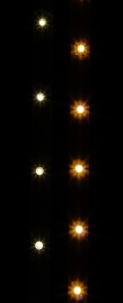

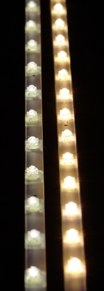

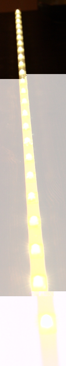

Hier die versprochenen Vergleichsbilder
http://www.leds.de/Standard-LEDs/SuperF ... SS-K1.html @ 3,2 V
http://www.leds.de/Standard-LEDs/SuperF ... -3-2V.html @ 3,3 V
Di, 04.05.10, 07:09
Lory hat geschrieben:Es wird doch nicht so viel Licht benötigt wir angenommen.
Das ist beim Ersatz von Rören (oder Birnen) in indirekten Beleuchtungen immer so: Die Röhre gibt ihr Licht an 3 Seiten in eine nicht gewünschte Richtung ab. Von diesem Licht steht nur ein kleiner Teil zur indirekten Beleuchtung zur Verfügung. Die Led´s hingegen geben ihr Licht nur in Richtung des Raumes ab.
Ich rechne in solchen Fällen mit einer angeschlossenen elektrischen Leistung von 25 bis 30 Prozent für die LED´s, wenn Reflektoren verwendet werden und hochwertige Röhren von 40 bis 50 Prozent.
