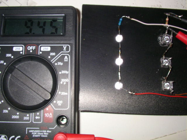

Ich verstehe auch das Messergebnis nicht. Hier mal in Bildern, man sieht immerhin, dass die 5mm leuchten. Allerdings ist auf den Fotos dadurch das Display... :x ...
1. Messung an den Zuleitungen (12,37 V)
Over All
Over All
2. Alle drei LEDs zusammen ohne Widerstand, wie gesagt, Einzeln bei jeder ca. 1 V (2,97 V)
Nur LEDs
Nur LEDs
3. Nur Widerstand (9,45 V)
Widerstand
Widerstand
Wenn eine falsch herum wäre, müsste die Gleichmäßigkeit von je 1 V doch nicht vorhanden sein?
Die Lötstellen? Wie gesagt, meine allererste Löterfahrung...
Dann wäre es die am Widerstand? Wieso zieht der so viel???
Fragen über Fragen...

hmm also die 9V kommen echt nicht hin :D
ich schätze das du am widerstand eine kalte lötstelle hast und diese + widerstand gemessen hast.
alternativ:
dein messegerät hat ein diodentester (zwischen 200Ohm und 10A DC Messungs-art-wahl).
versuch den mal (also com leitung an die kathode) an jeder led. um sicher zugehen ruig die spannungsversorgung komplett wegnehmen.
falls das bei den superflux nicht funktioniert: mal bei einer 5 mm led versuchen. es könnte sein das der diodentester nur ~5mA bereitstellt - da würde die superflux nicht mal zucken (denke ich mal). außerdem kannst du bei den 5mm nix kaputtmachen.

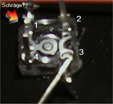

Klarer Fall, du hast die SUFLUS falsch rum angeschlossen !
Auf deinen Messbildern sieht man, daß du mit dem roten Messkabel
an der Schräge der SUFLUS gemessen hast. Das sollte dann also + Pol sein.
Die Schräge an der SUFLU ist aber Kathode, da gehört der - Pol der Versorgungsspannung dran.
Gebastelt nach Lage des Screenshots mit Beschriftung aus dem Datenblatt der Nichia SuFlu :
Ich habe dir hier aus einem deiner Bilder mal einen Screenshot gemacht, und dir die Schräge, so wie ich das erkennen kann angezeichnet.
Dazu kommen dann die Pin Nummern laut Datenblatt....
Sollte also das rote Messkabel im Messgerät an + Stecken und das schwarze an Common/Ground/Masse/Minus oder wie immer bezeichnet, dann vertausche einfach mal an den SuFlus (und nur daran) die Versorgungsspannung.

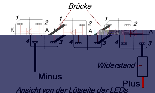

Hab dir noch mal schnell nen Schaltplan gebastelt !
Achte auf die Lage der Schrägen an der LED

TomTTiger hat geschrieben:Hab dir noch mal schnell nen Schaltplan gebastelt !
Echt, dass Du das noch gemacht hast, finde ich klasse. So sollte nichts mehr schief gehen... Das Entlöten versuch ich dann mal mit dem Schraubendreher, den Rest hab ich noch nicht. WENN ich die Grundlagen beherrsche, wird aufgerüstet. Wird eh Zeit für mehr Material bei dem Verschleiß...

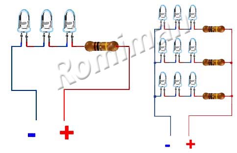

Und einen hab ich noch... Der Widerstand... muss der nun zwischen + und LED oder - und LED???
download/file.php?id=11457
oder download/file.php?id=1050&mode=view
Hoffe, die Links funktionieren. Hatte mich am zweiten orientiert und deshalb die Widerstände am Minus angelötet.
Wäre schon gut, zu wissen :) Habe bisher "nur" Hauselektrik gemacht und das ist ja völlig anders...
Grüße!
TomTTiger
Beiträge: 547
Wohnort: Weyerbusch / RP
Mi, 02.09.09, 06:42
Wo du den widerstand dran machst ist egal !
Tom

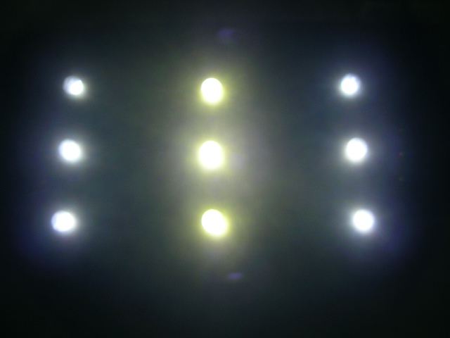

Was soll ich sagen... :D
Erstes Leuchten
Erstes Leuchten
Es funktioniert!!
Keine Hitze am Widerstand, konstante 2,9 Volt je SuFlu, Klasse!
Ich danke Euch, echt! Ich poste, sobald alles fertig ist, das Ergebnis. Muss nun sehen, dass ich drei Gehäuse, einen Dämmerungsschalter und einen Anwesenheitssensor besorge... Und natürlich noch eine Menge LEDs!
Die Mischung weiß / warm weiß ist übrigens ein Kompromiss mit meiner Frau :lol:
Die Sterne liefere ich nach, sobald ich "darf".
