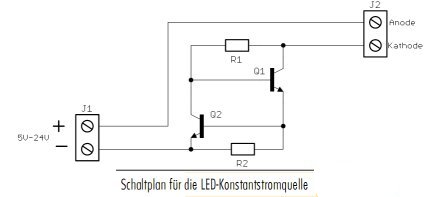

Sollten Transistoren sein, allerdings verstehe ich deren Sinn in dieser Anwendung auch nicht so genau. Meine Vermutung ist eine minimal-KSQ mit zwei Widerständen und zwei Transistoren, anders machen die Dinger da keinen Sinn.
_nabla
Beiträge: 1171
Wohnort: Gießen*Dortmund
Fr, 10.10.08, 18:44
Der Kandidat hat 100 Punkte :)
Quasi das hier:
http://www.pollin.de/shop/detail.php?pg ... Y5OTgxOTk=

Schaltplan und Stückliste der KSQ von Pollin
Die Anschlussklemmen können weggelassen werden.

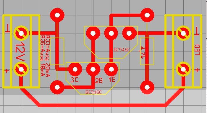

Fr, 10.10.08, 20:12
Hab mir grade mal was für Streifenraster überlegt, guckt mal bitte drüber obs stimmt, kann sein dass es schon was spät ist für so überlegungen :D
Sorry, außer Paint war grade nix zur Hand.
katze_sonne
Beiträge: 755
Fr, 10.10.08, 20:23
Könnte stimmen... Bin mir aber auch nicht sicher. Was mich jetzt echt verwirrt, ist, dass ich das in dem anderen Thread voll anders falsch gemacht habe. So scheint mir das ganze irgendwie ganz simpel... Da hätte ich aber ja auch schon ohne es zu merken einen Kurzschluss erzeugt. Also möchte ich hier zu meiner Aussage keine Garantie abgeben.

Simmt nicht ganz.
Bei den Transistoren müssen noch Emitter und Kollektor getrennt werden. Dann stimmt es zumindest mit dem Schaltplan überein.
Fr, 10.10.08, 21:29
jo stimmt, habs geändert

KSQ auf Lochraster.
