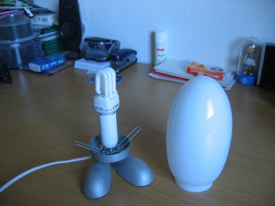

Als Testobjekt musste mein geliebte IKEA-Ei-Tischlampe den Kopf herhalten. In der Vergangenheit wurde sie schon mit 40Watt Glühobst befeuert und später auf ein 8Watt Energiespardinges umgerüstet. 8Watt sind zwar schon besser als 40, aber das muss noch besser gehen.
Wie man auf den Foto sieht, ist das Ei nicht vollständig ausgeleuchtet, aber wenn man es nicht anders kennt... :? Ihr werdet sehen, das geht besser :D

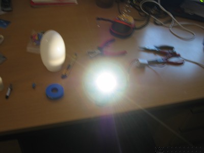

Nun der Erste Test: Voller Spannung, in Erwartung das meine geliebte Lampe nun gleich in Flammen steht, habe ich den Netzstecker eingesteckt, den Schalter gedrückt und -> Holy Moly, das Biest hell :!:

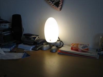

Bevor meine Netzhaut verbrennt flux das Ei drübergestülpt und siehe da -> ein sehr schönes weiches Licht, die Lampe ist vollständig ausgeleuchtet und der Raum heller als mit der 8 Watt Energiesparleuchte, von derer Aufwärmphase bis zu vollständigen Leuchtkraft wollen wir mal gar nicht reden.
Da es bereits Dunkel war, war das Ergebnis etwas verfälscht, aber geil aussehen tut´s trotzdem :lol:

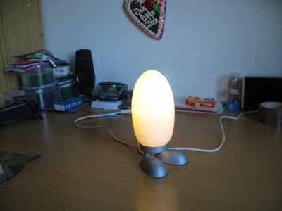

Aber seht selbst wie es unter normaleren Verhältnissen aussieht
Nach nun 30 Minuten betrieb ist der Kühlkörper schön warm und nicht heiß.
Fazit: für ca 25 Euro habe ich die Lampe umgebaut und kann in Zukunft beruhigt das Licht am Arbeitsplatz anmachen :D

Dein erstes Projekt und gleich High-Power LED, Hut ab! Zerrissen wird hier nichts, sieht doch gut aus. Nur muss die LED irgendwie befestigt werden (kannst Du Gewinde schneiden?) weil wenn die nur mir der Wärmeleitpaste "aufliegt" ist die Gefahr recht hoch, dass sie sich irgendwann abhebt und dann kaputt geht, wäre doch sehr schade. Kannst Du die vielleicht mit Klammern irgendwie auf den Kühlkörper drücken? Das wäre dann genauso gut, wie Kleber.
