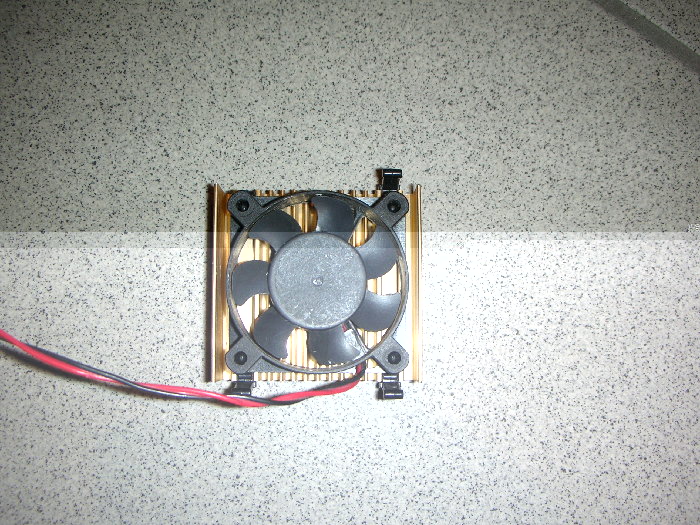

ich habe hier 3 Cree Q5, und werde sie ingesamt mit ca 7.35W betreiben. Nun weiß ich nich wie ich den Kühlkörper dimensionieren soll...
Reicht dieser alte Pentium 1 Kühler aus?
Der Lüfter wird sich auch auf 3/4 der max. Leistung drehen, sprich auf 9 Volt.
Wird natürlich schöner angeordnet...   ^_^

Mit Lüfter denke ich schon, dass die Kühlleistung ausreicht!
Probier es doch einfach aus! Lüfter an, LEDs an und warten! Als Messgerät nimmst du deine Hand. So lange du dich nicht verbrennst, reicht die Kühlung aus.
Das gleiche habe ich auch gemacht. Und zwar habe ich 9 Q5 auf einem KK mit Lüfter sitzen. Mit aktiver Kühlung wird der gerade mal 30°C warm, ohne verbrennt man sich nach ca 45 min.

Für welchen Prozessor war der Kühler denn ausgelegt?
Spynx
Beiträge: 235
Registriert: Fr, 11.01.08, 16:33
Do, 14.08.08, 16:59
Pentium 1 120Mhz - 1995 :D
Mominik
Beiträge: 474
Do, 14.08.08, 17:25
Dieser Prozessor hat ca 13W Leistung. Vom meinem Bauchgefühl her würde ich sagen, dass die 7,35W somit kein Problem sind.

Danke für die Antwort, es funktioniert!
Zwar musste ich feststellen, dass der Lüfter mit 9 Volt nicht anspringt (kauf ich halt einen neuen :? ), aber auch ohne leuchten die 3 Prachleds nun schon eine halbe Stunde, und der KK ist gerademal handwarm- Du hattest Recht Mominik, 5*****, Danke!!! :D

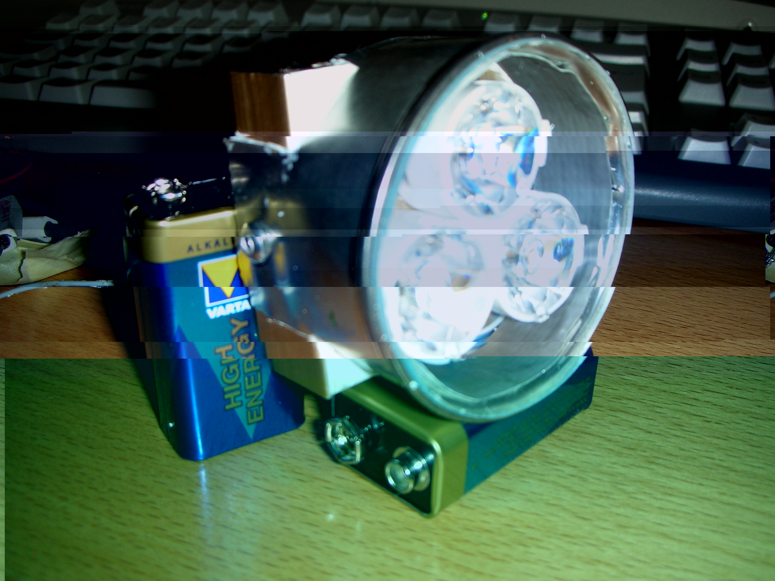

Momentan sieht mein zukünftiger Fahrrad "Scheinwefer" so aus ;)
Einfach eine kleine Farbdose Zurechtgeschnitten, Plexischeibe rein, am KK angenietet und mit Silikon abgedichtet.
Muss ich nurnoch die Silikonreste entfernen :roll: Evtl lackiere ich das ganze auchnoch schön...
Die Kühlung wird bei Fahrtwind+Lüfter wohl reichen, Danke nochmal :)

Wie siehts denn mit der Lichtausbeute auf der Straße aus?
Du benutzt jetzt aber nicht eine 9V Batterie-Stromversorgung, oder?????

Nein, ich verwende nicht die 9V Batterien. 9V, 400 mA/h, 5€ ist ein wenig extrem ;)
Ich verwende eine "kleine" 12 Batterie (Säure). Ist zwar relativ groß und schwer, aber da ich das ganze nur zu "Ausdauersport" Zwecken verwende, ist mir das halbe Kilo mehr oder weniger ehr recht als schlecht.

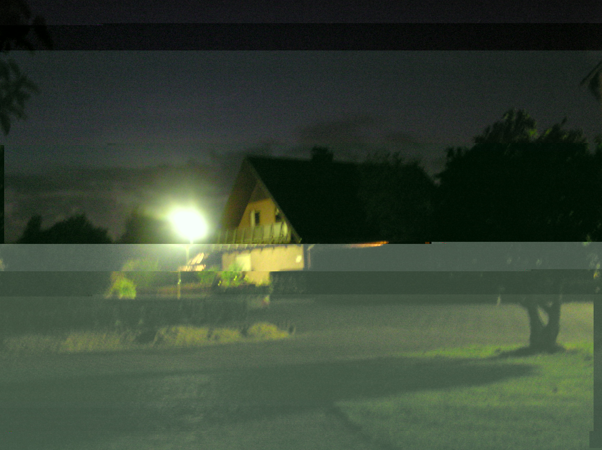

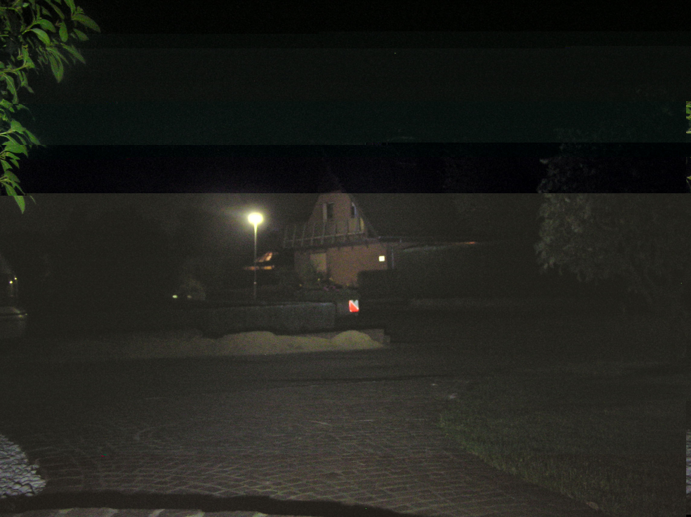

So... Laut google earth relativ genau 50m bis zum Haus ;)
Die untersten beiden Bilder sind mit dem passenden Nachtmodus gemacht worden.
Hoffe mal die Bilder sind zufriedenstellend- Ansonsten einfach fragen ;)
Impressionen der Nacht :P
Auf Schornstein gezielt
Auf Fassade gezielt
Auf Fassade gezielt
Licht aus
Licht aus

Wow! Das ist ja schon nicht mehr als Fahrradscheinwerfer zugelassen :D
Danke! Die Fotos sind (für mich) genug. 1a Arbeit.
