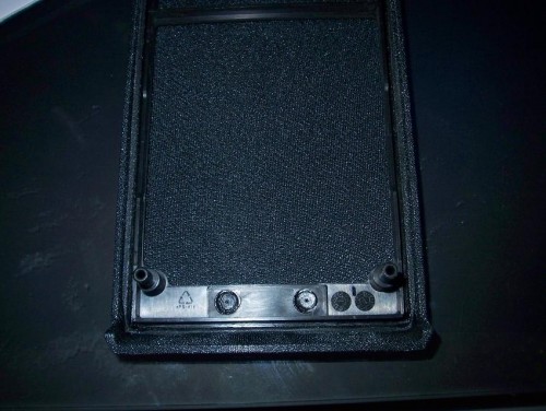

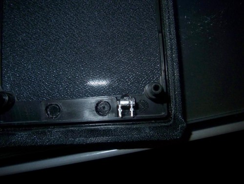

How-to-do: wir haben so einen rahmen und da kleben wir mit heißkleber eine superflux auf jede seite unten>> so wie ich sie gelegt hab muss man sie hin kleben! auf der anderen seite auch.

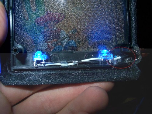

dann machen wir eine zweier reihe und machen einen widerstand dran. Da ich keinen passenden hatte habe ich einen 220Ohm und einen 150Ohm widerstand in reihe geschalten und an meinen pc angeschlossen (die widerstände sind da wo der rote kreis ist.
Und eigentlich ist es hier schon fertig

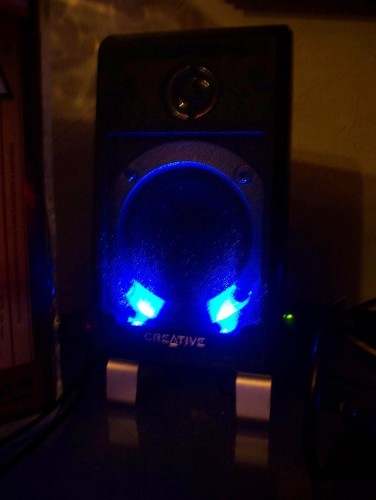

Hier ein Bild in Aktion... es sieht in real natürlich besser aus...>> Gruß Felix (Kritik ist erwünscht)
