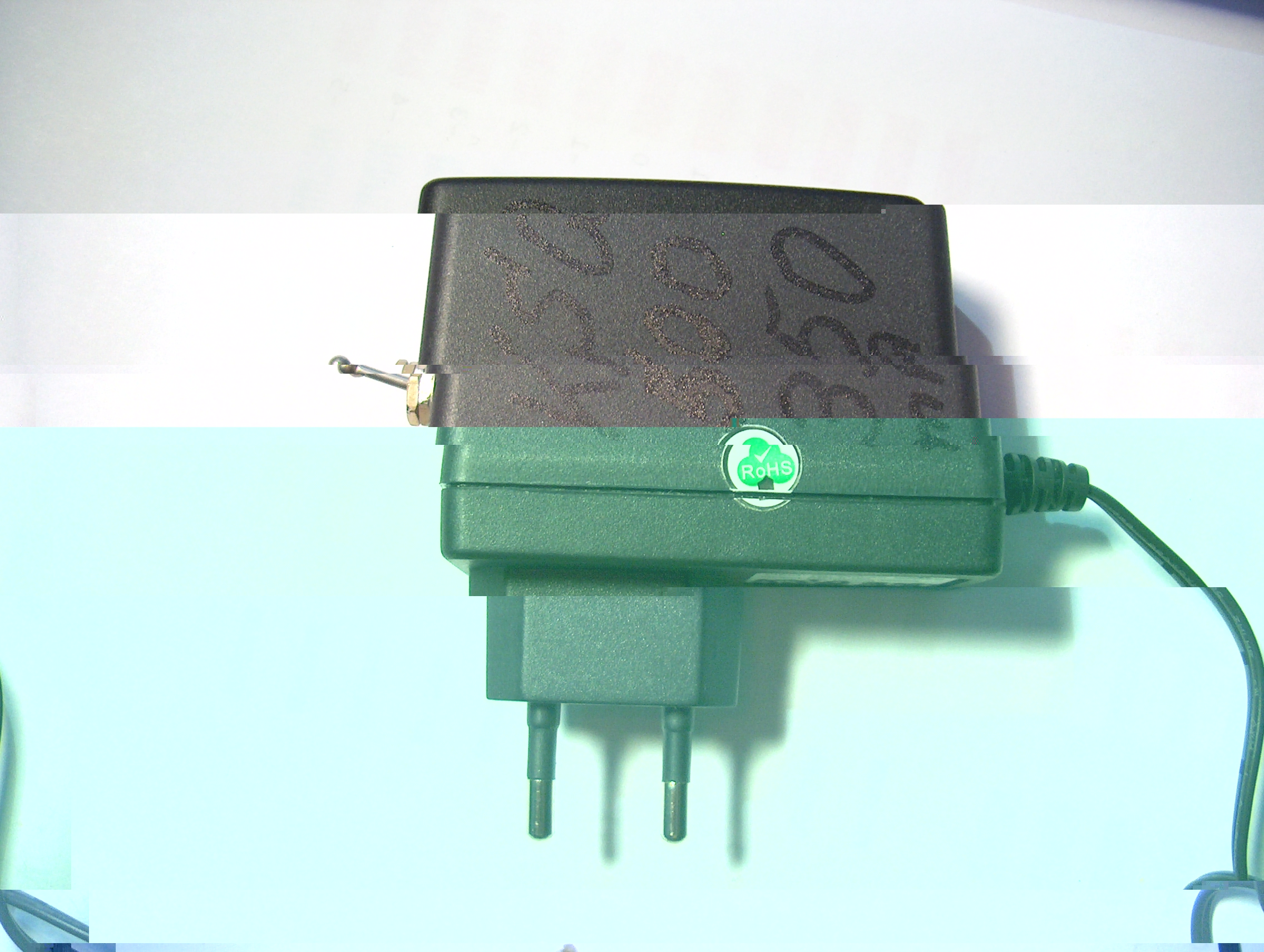

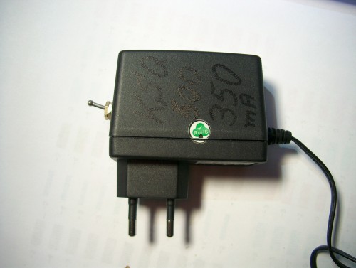

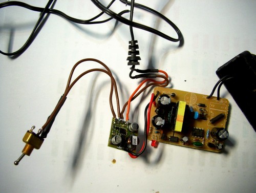

Beim experimentieren störte mich immer die an losen Litzen herumfliegende KSQ.
Da ich bei einem neugierigen Blick in das kleine Netzteil feststellte, dass dort noch Platz ist, wurde kurzerhand eine 350 mA KSQ dort hineinverlegt.
Variabler wurde es duch den Einbau eines Schalters, der dem auf der KSQ eingebauten Messwiderstand von 0,22 Ohm einen 0,9 Ohm Widerstand parallel schalten kann.
Damit stehen nun 350 mA (Original) und 500 mA (mit 0,9 Ohm parallel) zur Verfügung.
1. Schritt: Leitungen verlängern und KSQ anschließen, Schalter mit Widerstand anlöten:

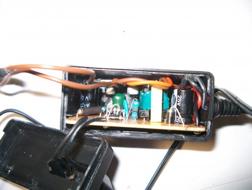

2. Schritt: Alles einpacken (Netzteilplatine unten, KSQ oben):
3. Schritt: Zukleben
Bis auf den Schalter und die Aufschrift fast wieder das Original ...

Wie oben zu sehen ist, hat der Schalter noch eine zweite Ebene über diese wird ein 0,65 Ohm Widerstand (hier 2 x 1,3 Ohm parallel) zu dem vorhandenen 0,22 Ohm Widerstand parallel geschaltet mit dem Ergebnis, dass bei dieser Schalterstellung ein Konstantstrom von 1.020 mA fließt.
Im Einsatz der Schaltung mit 3 Cree Q5 in Reihe begrenzt den Strom allerdings auf 960 mA, wohl eine Folge des Spannungsdrops. Das kann bei Netzteilen mit einer etwas größere Toleranz anders sein.
Auf die Weise lässt sich die 350 mA KSQ sehr gut manipulieren.
Ich werde mir bei Gelegenheit noch eine bauen, die sich mittels Poti stufenlos einstellen lässt. Dazu wird ein ein 0,6 Ohm Widerstand und ein Poti von etwa 10 Ohm (Wert muss ich dann austesten) parallel zu dem vorhandenen 0,22 Ohm Widerstand geschaltet.
Zur Sicherheit bleibt der vorhandene 0,22 Ohm Widerstand in der Schaltung. Damit ist sichergestellt, dass bei einer Unterbrechung im hinzugefügten Schalter- bzw. Potikreis der Strom auf 350 mA begrenzt wird.
Die Schaltung im oben gezeigten Gehäuse läuft nun in der 3. Woche mit unterschiedlichen Strömen, täglich von ca 17.00 Uhr dis 24.00 Uhr und von 05.00 Uhr bis 07.00 zum Betrieb von 2 Cree Q5.
Obwohl die KSQ in einem geschlossenen Gehäuse sitzt, wird sie in allen Betriebsstufen kaum merklich warm. Viel mehr Wärme kommt vom Netzteil selbst.
230 Volt schaltbare KSQ 350/500 mA

Bei dieser KSQ hast Du mit dem Umbau möglicherweise noch ein grosses Problem.
Diese kleinen Schalter haben teilweise einen sehr hohen Widerstand der dazu auch
noch nicht immer Konstant ist.
Bei den kleinen Widerständen der KSQ können die kleinen Widerstände an den
Kontakten des Schalters schon recht problematisch werden.
Mess doch mal einen dieser Schalter durch, dann siehst Du was ich meine.

Falls Du es nicht gemerkt hast, das Gehäuse ist ein Schutzisoliertes Gehäuse.
Der Schalter ist aber aus Metall und macht die Schutzisolation quasi unwirksam
da es durch ihn eine elektrische Verbindung von innen nach aussen gibt.
Baut das also jemand nach, steckt es in die Steckdose und dann geht z.B. eine der 230V
Leitungen ab und berührt den Schalter steht er unter Hochspannung !
Bis ein Bastler merkt das da was nicht stimmt ist es zu spät.
Man muss bei sowas immer vom "worst case" ausgehen, also davon das genau der Fall
eintritt den ich beschrieben habe, auch wenn es nicht sehr warscheinlich ist.
Es reicht das es möglich ist und ich habe zuviele unmögliche Unfälle,
sogar mit Todesfolge, gesehen um noch an "es kann nichts passieren" oder
an "es ist unwarscheinlich das sowas passieren könnte" zu glauben.
Es gibt aber eine einfache Lösung:
Nehm doch einfach einen simplen Wippenschalter aus Kunststoff der für 230V zugelassen ist.
Bei dem würde die Funktion der Schutzisolation nicht gestört werden.
Dan noch die Leitungen an der KSQ mit Schrumpfschlauch aneinander sichern (falls sich
eine löst kann sie so nicht irgendwo gegen ein Hochspannungsführendes Teil kommen)
und Schrumpfschlauch über die KSQ - dann wäre das Ding sicher.

Was im Bild nicht gut rüberkommt (und leider auch nicht aus meinem Text):
Zwischen dem 230 Volt Bereich der Netzteilplatine und dem Rest der Schaltung ist von mir eine dünne Kunststoffscheibe angebracht worden, die Fehlverbindungen wie oben beschrieben verhindert, trotzdem ist ein voll isolierter Kunststoffschalter wichtig!
Das mit dem Schalter werde ich in jedem Fall ändern.
