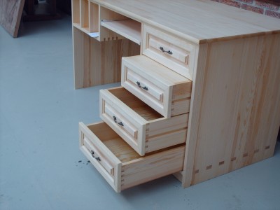

halbzeit beim gesellenstückbau und dann war der Tisch nach harter arbeit endlich fertig ^^
(außer der beleuchtung versteht sich den die kommt nun folgend) dazu noch ein paar andere aufnahmen wo dann auch schon die Tastaturablage angebaut war

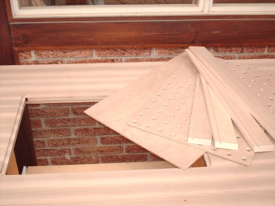

es wurde eine 2te tischplatte aus teurem ahorn gefertig und in dann in beide platte ein loch hineingefräst sowie die teile für den ... ... lichtkasten angefertigt

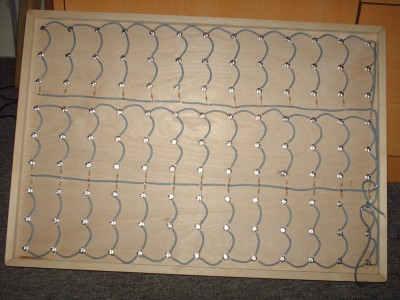

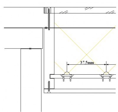

der nun hier zu sehen ist dazu gibt es auch eine maßstäbliche skizze mit dem seltsamen maßstab von 1cm : 40pixel dieser wurde dann verkabelt

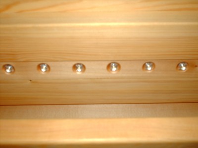

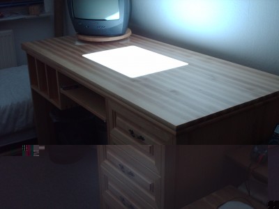

(leider fehlten mit 6 leds und ich musste welche nachbestellen) damit war der lichtkasten an sich dann fertig und er leuchtet gut - auch die decke wurd gut ausgeleuchtet damit^^ dann wurde er eingebaut und erfüllte seinen weck perfekt:
bei licht und ohne strom bei licht mit strom ohne licht und mit strom
von innen sieht das ganze in etwa so aus weiter im 2ten post - gehen nur 20 attachments/post [/b][/size]
