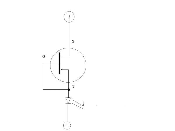

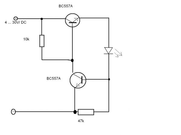

Scorpion
Beiträge: 918
So, 23.09.07, 16:03
ok hab hier mal den ersten schaltplan:
dann hab cih wieter unten in dem heftchen ncoh eine gefunden (die hab cih alelrdings ncoh nciht aufgebaut) kann mrijemand sagen was das für ein bauteil in der mitte ist? sieht nach einem FET aus schon wegen der ausgänge beschreibung aber kenne die in schaltplänen eig etwas anders?
So, 23.09.07, 18:24
Scorpion hat geschrieben:kann mrijemand sagen was das für ein bauteil in der mitte ist? sieht nach einem FET aus schon wegen der ausgänge beschreibung aber kenne die in schaltplänen eig etwas anders?
das ist ein JFET , ein spezielles FET

So, 23.09.07, 18:45
Scorpion hat geschrieben:mh ok weil in dem heftchen wird er nur als transistor bezeichnet ..
ein fet ist ja auch ein transistor....FET = Feld Effekt Transistor...
wenn die transistor als oberbegriff nehmen und das nicht genauer beschreiben....
mir sind diese KSQ´s bekannt, daher weiss ich, dass dort JFET´s eingesetzt werden, aufgebaut hab ich son teil allerdings noch nich, da kein JFET vorhanden ist^^...

So, 23.09.07, 19:07
Interessante Schaltung. Mit JFET kannte ich das noch nicht.
JFET = Junction Feldeffekttransistor.
Der Transistor ist selbstleitend. Das heißt, er bildet praktisch einen Kurzschluß.
Legt man eine Spannung am Gate an, sperrt er.
Der Spannungsabfall an der LED geht ans Gate und regelt den Transistor zurück.
Scorpion
Beiträge: 918
So, 23.09.07, 19:21
also funktioniert sie ? könnte jemand einen gebrächlichen JFET beim "namen " nennen? also dei serien nummer?
