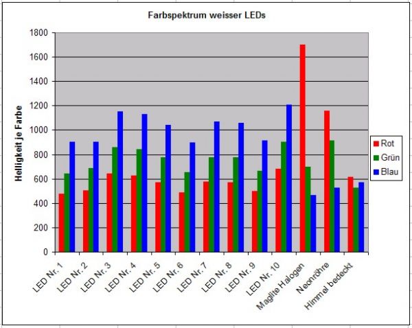

Testobjekte waren 10 Stück weiße 9.000mcd LED aus dem Shop, welche noch nie benutzt
wurden und original aus einer 100 Stück Tüte entnommen wurden.
Anschlusswert ist 18mA, für die Messung habe ich alle mit mit 20mA Konstantstrom betrieben.
Hier mal das Ergebnis der Messung:
Alleine auf den ersten Blick sind hier schon sehr starke Unterschiede in der farblichen
Zusammensetzung der einzelnen LED’s zu erkennen, obwohl die Skalierung noch groß ist.
Als Anhaltspunkt und zur Info habe ich rechts noch das Spektrum einer Maglite Halogen
Taschenlampe vermessen, (die mit den 2 AA Batterien) eine Neonröhre von der Arbeitsplatz
Beleuchtung sowie draußen den voll bedeckten Himmel.
Die Messwerte stimmen eigentlich mit den mir bekannten so einigermaßen überein, ich habe
mich aber damit jetzt nicht weiter befasst weil es im Moment egal ist.

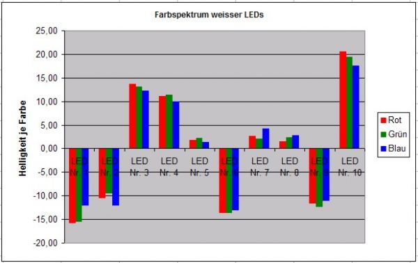

Um hier eine besser Aussage treffen zu können habe ich von den 10 Messwerten den Durchschnittswert
ermittelt und auf dieser Grundlage noch ein Diagramm erstellt, welches die Abweichung vom errechneten
Durchschnittswert in Prozent angibt und damit schon eine genauere Aussage ermöglicht.
Dann kucken wir mal:
Das Bild stelle ich hiermit mal zur Diskussion, was sagen die Farbspezialisten dazu ?
Meine Meinung dazu ist:
LED 1 hat eine warmen Ton weil wenig Blau, LED 2 dagegen dürfte eher ins kaltweiße gehen.
Die maximale Abweichung beträgt -16% und +21%, dieser Unterschied ist nicht von schlechten Eltern.
Ich würde hier in einer Linie nur die LED 3,4,5 und die 8 nehmen, die 7 würde ich mir ansehen im
Vergleich zu der Reihe weil die etwas mehr Blau hat. Wie man das sieht kann ich nicht sagen.
Ein reiner Helligkeitsunterschied von 10% oder so dürfte dem Auge kaum auffallen,
aber eine farbliche Differenz erkennt das Auge sofort.
MfG RPH
