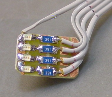

Hier einmal eine Version einer LED Platine, welche hinter dem Bilderrahmen angebracht wird.

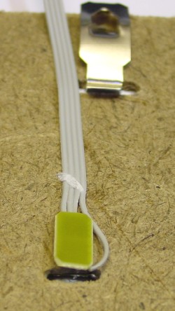

Wie hier zu sehen ist, wurden in das Bild zusammen mit der Rückwand im Bereich des Lichtstrahles
3mm Löcher gebohrt, damit das Licht auch sichtbar wird.
In der letzten Version sind die beiden äußeren Widerstände größer als die in der Mitte, dadurch
leuchten diese LEDs etwas schwächer und der Richtungseffekt kommt noch besser zur Geltung.
Auch ist vor den LEDs eine abgefieselte Lage von einem Tempo Taschentuch gelegt worden,
um hier eine leichte Diffusion zu erreichen, ohne die Helligkeit zu stark zu schwächen.

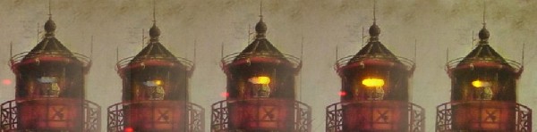

Hier nun mal der Ablauf als Fotosequenz, zu einem Bild zusammengefasst.

Was ist das für eine LED?

Es freut mich, dass Du es so gut hinbekommen hast. Die Drehbewegung ist nun wirklich sehr gut nachgebildet und das war alleine Deine Arbeit.
Dass dies mit so wenigen LED´s möglich ist, hatte ich zu Beginn des Projektes nicht gedacht.

Brain: Das sind die gelben SMD Top LEDs aus dem Shop.

IceWave: Das sind normale Computer Flachbandkabel von einem Festplattenkabel, die kosten nix
und sind enorm praktisch für solche und ähnliche Verdrahtungen, ich mache sehr viel damit.
