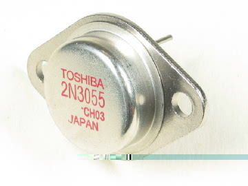

der verwendete 2N 3055 war viele jahre DAS arbeitspferd der elektronik und ist heute noch bei vielen anbietern zu bekommen. ich erinnere mich noch heute an einen versuchsaufbau einer 100W (sinus) endstufe, beim test versanken
die beiden parallelen kühlbleche langsam in der plastikhaube meines plattenspielers, der verstärker lief hinterher immer noch ohne schaden genommen zu haben. die von mir verwendeten originale von RCA (markteinführung war ende der 60ziger jahre!) waren mit einer damals utopisch anmutenden max. sperrschichttemperatur von 200°C noch betriebsfähig, 117W max. verlustleistung und 15A dauerstrom rundeten das ab. hergestellt wurde er von fast allen namhaften firmen, mir sind mindestens 10 verschiedene schon unter die finger gekommen. wenn ich mich richtig erinnere, kann der transistor ohne weitere kühlung 6W dauerhaft "verbraten" also genau das richtige für anfänger^^ ich kenne nur wenige andere elektronische teile, welche genauso lange auf dem markt sind und diese verbreitung gefunden haben, zb. die dioden 1N4148 und 1N400x. hier mal ein aktuelles bild
