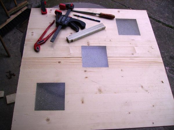

Am Anfang war die Platte, in die drei Auschnitte für die Makrolon-Platten geschnitten werden mussten:

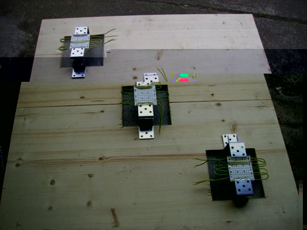

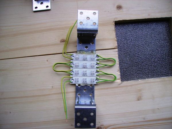

Danach habe ich die bereits vorbereiteten Suflu-Leisten Probe gelegt:
Hier ein Detailsbild davon:

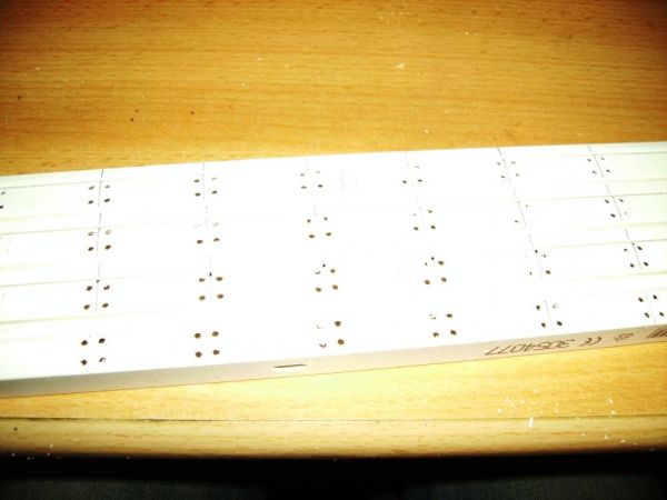

Danach habe ich mir überlegt, wie ich am Besten die Löcher anzeichne und bohre. Dabei half mir eine ausgediente Suflu-Platine...
So, geschafft, alles gebohrt

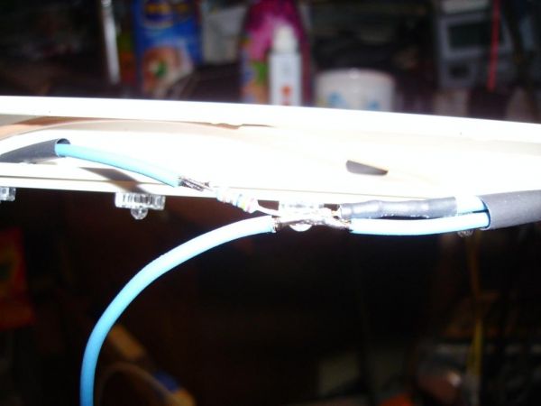

Hier ein Bild von letzten nicht eingepackten Widerstand:
So siehts dann verpackt aus:

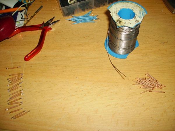

Zu Teil war das eine sch...... Löterei: zum Teil mit der linken Hand, weils nicht anders ging:

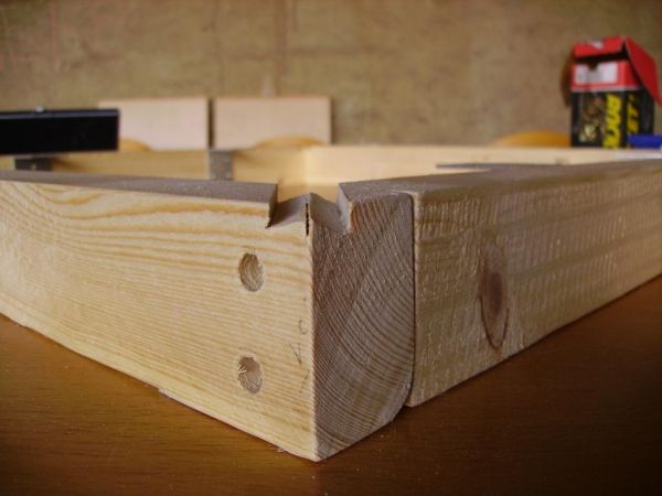

Der Rahmen:
mit den entsprechenden Aussparungen für die Kabel, die ins Innere geführt werden müssen:

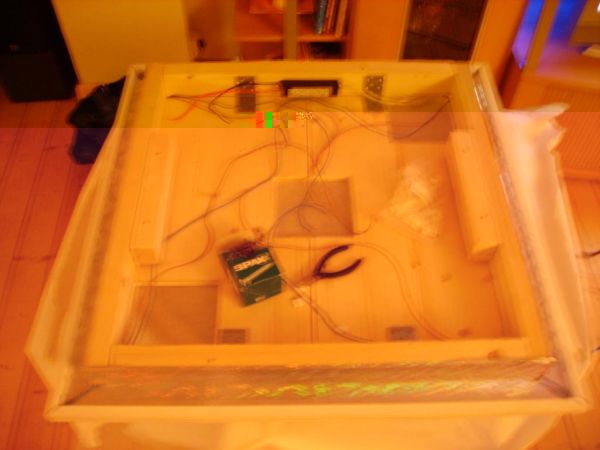

Während der Vormontage sah´s so aus

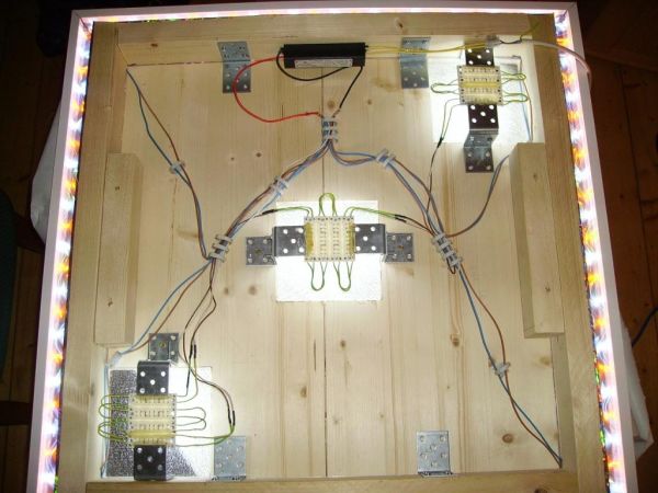

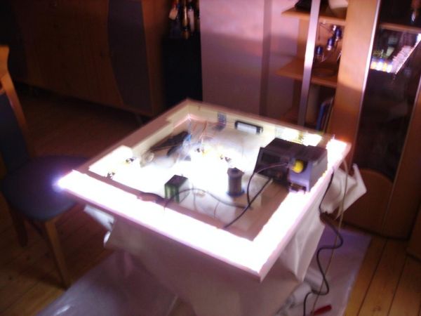

Ein erster Funktionstest:

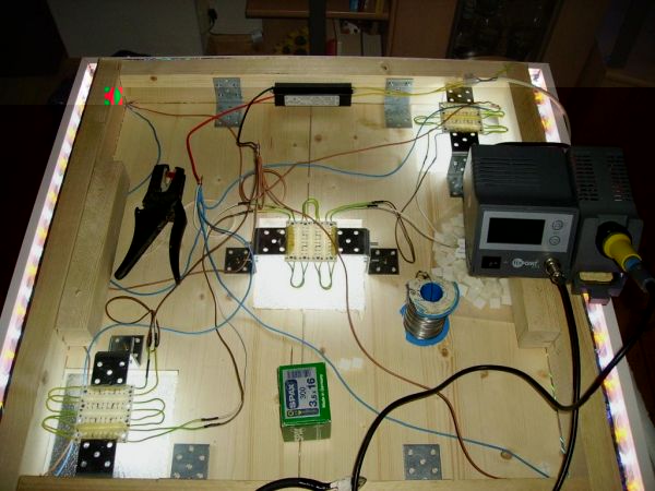

Zu Beginn der Fertigverdrahtung:
So sieht´s schon aufgeräumter aus:

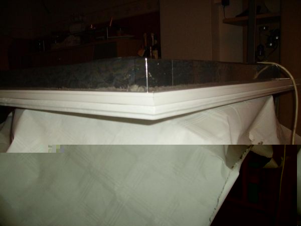

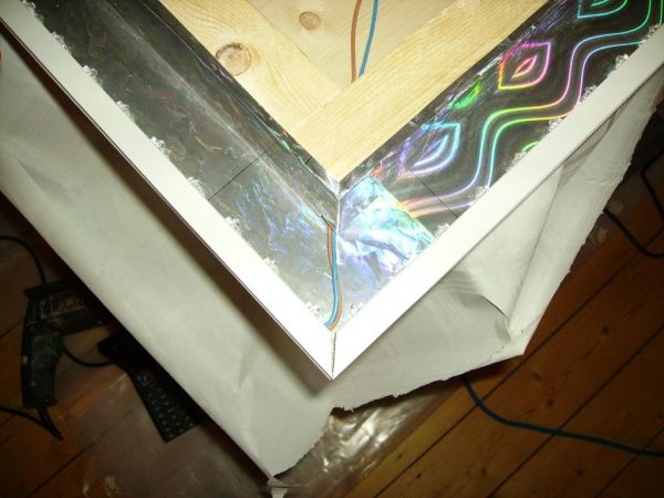

Hier sieht man, woraum die Ecken ausgespart wurden:
Auch die Kabelkanalecken sind TOP geworden:
Der muss warten bis morgen, es ist wieder ein Uhr nachts geworden....

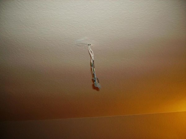

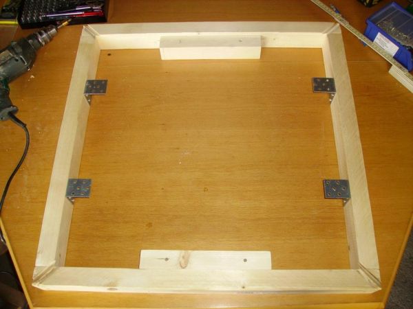

Am heutigen Morgen geht´s frisch ans Werk. Hier die Haltekonstruktion an der Decke:
Da ich den Rahmen mit der Haltekonstruktion in verscharubten Zustand ohne Platte an die Decke
gehalten habe, um die Löcher anzuzeichnen, musste jetzt der Rahmen mit der Platte verschraubt
werden un die Versorgungseinheit mit den Leuchten verbunden werden:
Hier sind die seitlichen Befestigungsschrauben zu sehen, die an der Deckenkonstruktion
dann den Halt geben sollen:

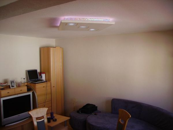

Und das ist sie jetzt, meine Wohnzimmerdeckenlampe mit direkter und indirekter Beleuchtung:
Natürlich gibt es ein abendliches Update des Ganzen, aber es ist leider noch nicht dunkel :cry:
Aber auch so finde ich die Lampe sehr gelungen und ich hoffe, sie gefällt euch auch ein wenig.

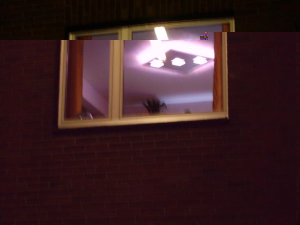

Hi@all, hier nun die versprochene Nachtansicht.
Die Muster, die durch die Folie reflektiert werden, kommen auf dem Bild kaum raus, sieht sehr gut aus...
Die Raumausleuchtung ist optimal, nicht zu hell, nicht zu dunkel, am Tisch kann man problemlos mal in
TV-Zeitung schauen, super
Hier etwas näher dran, der Vergleich zu Fernseher und Laptop lässt die Helligkeit relativ gut erkennen
Noch ein Bild von der Strasse aus, der helle senkrechte Strich ist die Strassenlaterne gegenüber
So ich hoffe Eure Nachtbildneugier einigermaßen zufrieden gestellt zu haben.
