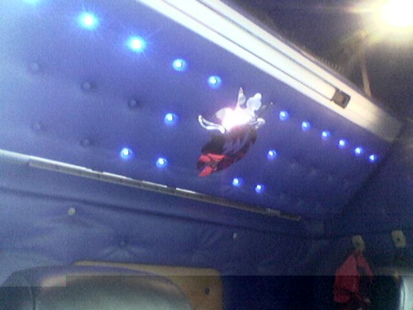

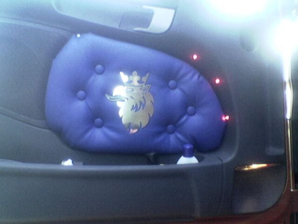

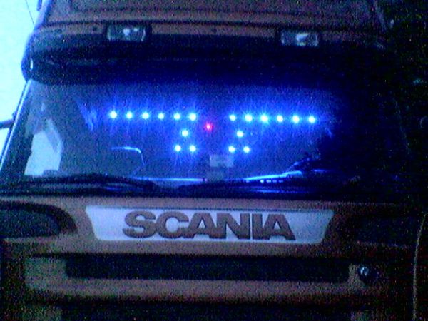

Hier noch ein paar Fotos von meinem eigenen LKW. Sind alles LED-Schrauben.

Tolles Modding!
