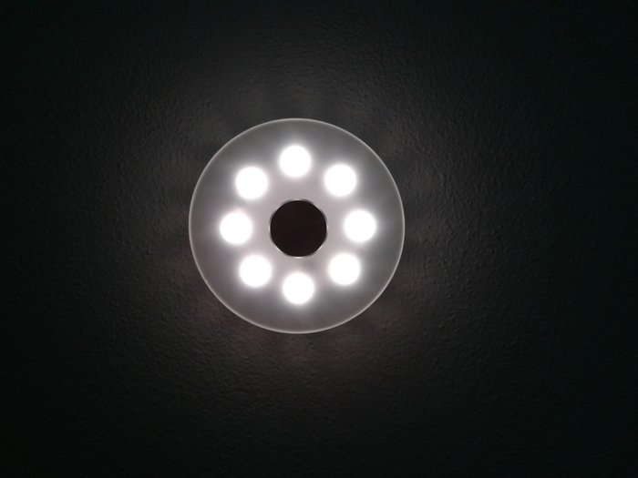

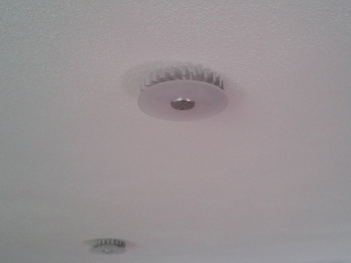

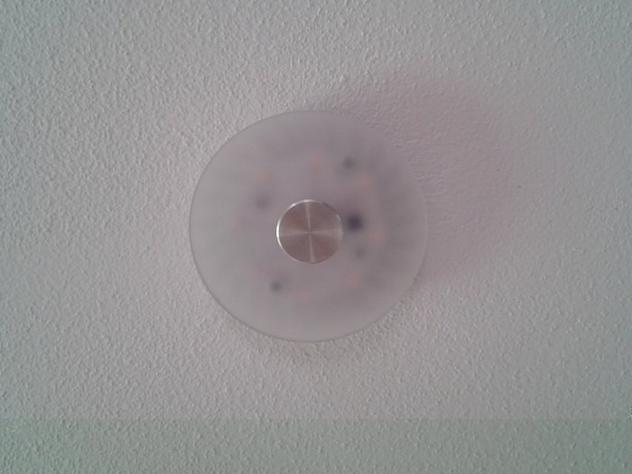

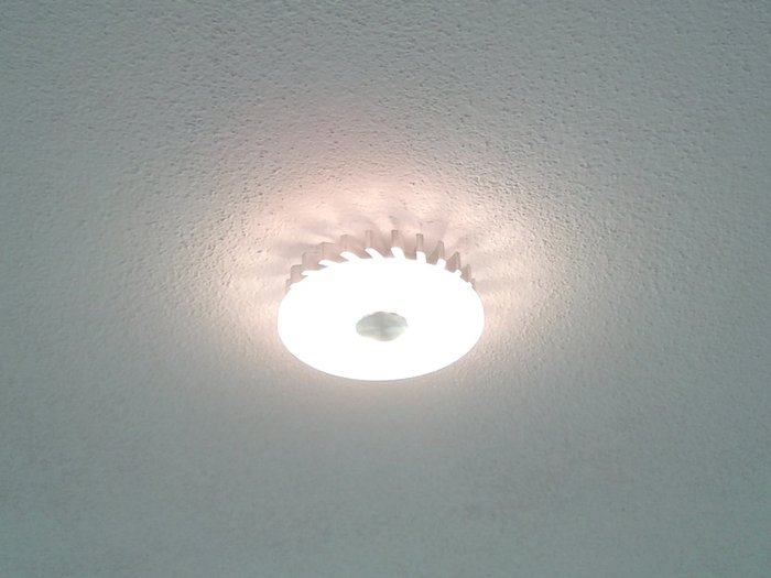

So, nach längerer Abstinenz vom Forum möchte ich endlich mal das Ergebnis präsentieren. Seit einiger Zeit hängen die Lampen nun und machen wirklich Freude. Vor allem machen sie auch wirklich hell (homogene 50-60lux am Boden) und es gibt wie erhofft keine scharfkantigen Mehrfachschatten. Außerdem beleuchtet das Licht zu einem kleinen Teil auch die Decke, was im Gegensatz zu Einbaustrahlern keinen "Höhleneffekt" (dunkle Decke) verursacht. Die LEDs laufen mit 90mA, die Kühlkörper reichen dafür völlig aus und werden nach mehreren Stunden Betrieb etwas mehr als Handwarm.
Leider habe ich keine Digicam und die Handykamera hat ganz schön die Farben verfälscht.

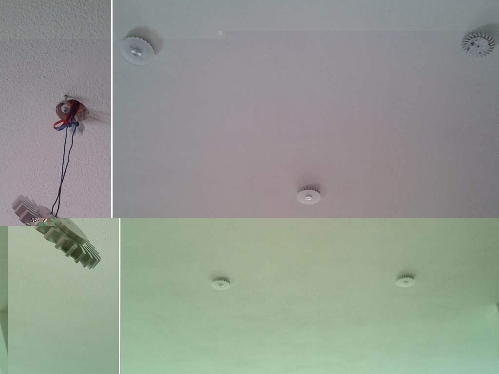

Das Fünfergestirn wie es nun mein Wohnzimmer beleuchtet. Bei der Lampe rechts oben fehlt noch die Abdeckscheibe.
Die Streuwirkung ist genau richtig damit genug Licht durchkommt und dennoch ein wenig an die Decke zurückfällt. Durch die schlechte Handykamera sind die Farben leider verfälscht und das Halo überbelichtet. Die wirkliche Lichtwirkung ist irgendwo zwischen diesem und dem nachfolgenden Bild mit den einzelnen LEDs.

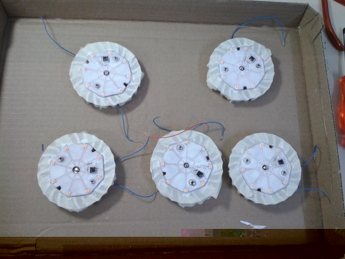

Belichtung so gewählt daß man die einzelnen LEDs sieht.
Nahansicht schräg.
Nahansicht schräg.
Durch das Plexiglas ist die Platine gut genug versteckt.

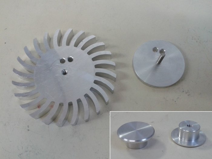

Teil 1 - Sockel und Scheiben:
Mein Vater konnte in der Firma an die Drehmaschine und hat mir aus Rohmaterial ein paar Aluscheiben und die Halterungen für die Plexiglasscheiben gedreht. In die Aluteile und die Kühlkörper haben wir jeweils mittig ein Loch mit M4 Gewinde gebohrt/geschnitten, sowie jeweils zwei Löcher an passender Stelle für die Kabel. Dann noch in die hintere Aluscheibe ein kurzes Stück M4-Gewindestange mit etwas Kleber zur Fixierung bündig eingeschraubt.
Die vorbereiteten Aluteile.

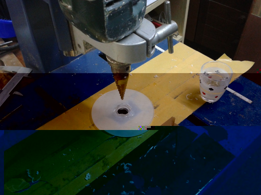

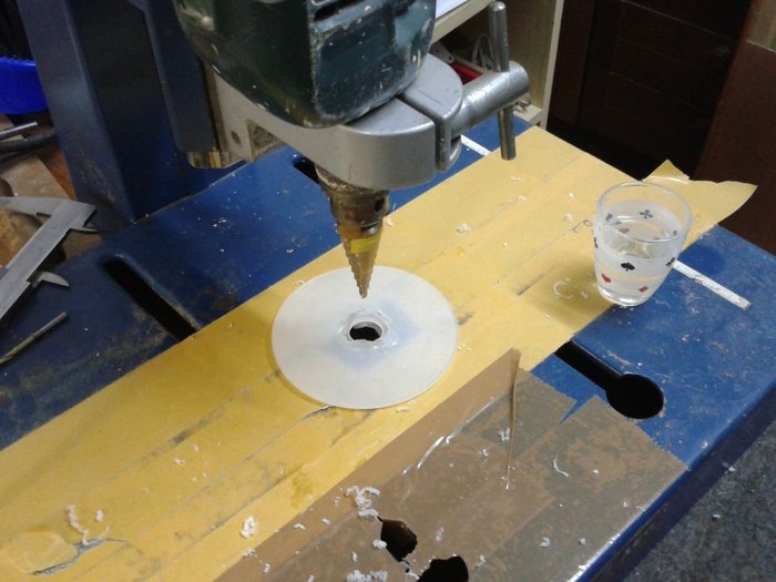

In die Plexiglasscheiben mittels Bohrmaschine, Bohrständer und einem Stufenbohrer mittig ein schönes großes Loch gemacht. Das Schnapsglas enthält kein Zielwasser, sondern Leitungswasser zur Kühlung während des Bohrvorgangs. Das gelbe Klebeband am Bohrer dient als "optischer Anschlag", um immer dieselbe Bohrtiefe/Lochgröße zu erwischen.
Genau mittig hab ichs nie geschafft, aber es fällt an der fertigen Lampe nur auf wenn mans weiß... ;)

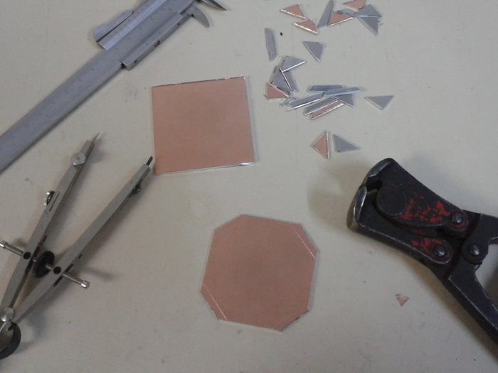

Letztenendes führte dann die simple Lösung zum Erfog: mit einer Metall-Handsäge grob Quadrate ausgesägt und die Ecken nochmals im 45° Winkel. Nachgearbeitet mit dem elektrischen Schleifbock und danach die Kanten per Feile versäubert. Statt rund wurden die Platinen so halt achteckig und kein Winkel und keine Seitenlängen gleicht der anderen, aber hinter der Milchglasscheibe fällt das gottseidank nicht wirklich auf.
Die Knipszange half nichts, da ich damit nicht viel genug weg bekam. Die Ecken musste ich daher doch mit der Säge absägen um halbwegs hübsche Achtecke zu erhalten.

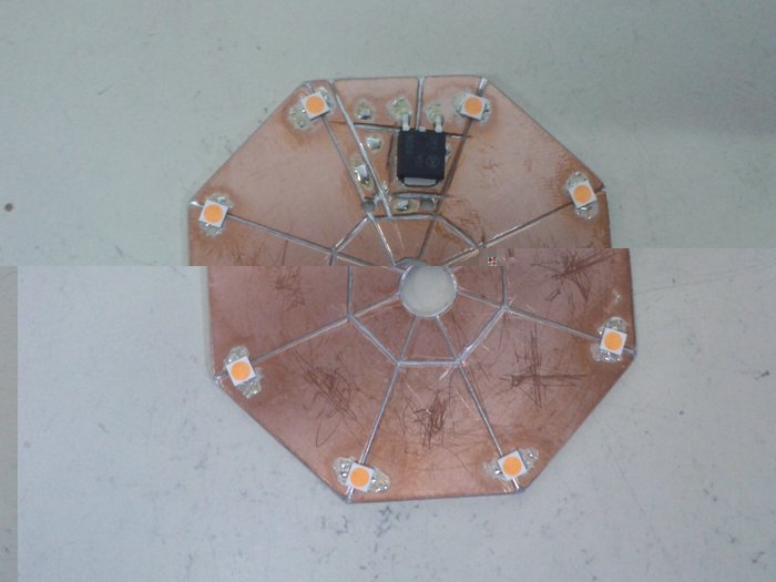

Das Platinenlayout ist einfach Sternförmig, in jeder Ecke eine LED. Ein separates Kuchenstück wurde noch für die KSQ abgeteilt, ebenso der Mittelteil zur elektrischen Trennung der späteren Scheibenhalterung aus Alu. Dazu kamen noch diverse Löcher zur Befestigung und für die Kabel.
Zur elektrischen Trennung der "Pads" kam ein Dremel und eine 0.6mm Diamantscheibe zum Einsatz. Auch hier hatte ich am Anfang Schwierigkeiten, da der Spalt von Hand ziemlich ungleichmäßig wird und ich meist auch zu tief bis ins Alu gekommen bin, was aufwändige Kurzschlusssuche und -beseitigung nötig machte. Am Schluß nach reichlich Übung sahs aber schon viel besser aus. ;)
Die heiklen Stellen direkt unter den LEDs hat mir mein Vater außerdem auf einer kleinen handbetriebenen Fräsmaschine sauber ausgefräst, da mit dem Dremel die Spaltbreite meist zu groß für die LEDs geraten wäre (für alle Trennschnitte wäre dies leider zu zeitintensiv gewesen). Jedenfalls konnten wir so das Spaltmaß unter den LEDs auf maximal 0.7mm begrenzen, was für mich immer noch nah genug an den laut Datenblatt erlaubten max. 0.69mm ist.
Hier mal eine Ansicht aus der "Produktion". Bitte keine Kommentare zu den "rausgebissenen" Trennschnitten. ;)

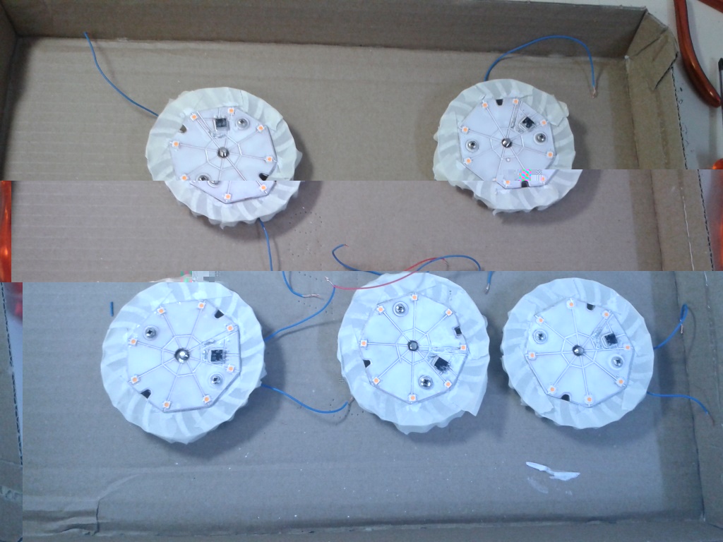

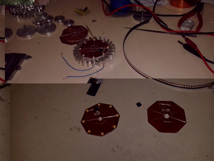

Teil 3 - Bestücken und Löten:

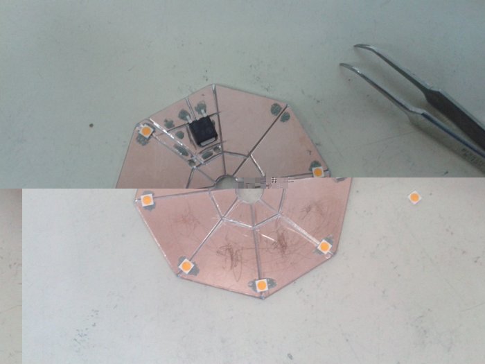

Dazu Lötpaste an die passenden Stellen auftragen und mit einer Pinzette vorsichtig mit den Bauteilen bestücken. Die Menge der Lötpaste sollte nicht zu viel und nicht zu wenig sein und immer schön aufpassen daß man nicht ausversehen eine Brücke z.B. zum Aluträger produziert. Zusätzlich habe ich einen Tropfen Lötpaste dort platziert wo nachher die Kabel und eventuell ein Widerstand für die KSQ angelötet werden sollten.
Hier die fast fertig bestückte Platine. Dies war der erste Versuch und noch zu viel Lötpaste, da kann man weniger nehmen.
Zum Löten selbst kam erfolgreich die Herdplattenmethode zum Einsatz. Trotz bedenken weil ich keine kleinen Pads ausgefräst hatte und die Kupferflächen somit sehr groß waren, sind die Lötstellen fast gleichzeitig aufgeschmolzen und die Lötdauer war somit nicht zu lang. Leider hatte ich bei der ersten Platine zu viel Lötpaste unter einer LED welche einen unerwünschten Kurzschluss verursachte und musste daher das ganze wieder entlöten und nochmal neu machen. Hoffe das dreifache Hitzebad auf der Herdplatte hat nicht zu sehr geschadet, aber bisher läuft die Platine ohne Probleme und mit dem Lötkolben ist man hier einfach chancenlos.
Hier brutzelt das gute Stück bis zum optimalen Garpunkt auf dem Ceranfeld. Darunter noch eine Aluplatte zur besseren Hitzeverteilung und ein Tropfen Wasser daneben zur Abschätzung der Temperatur.
Fertig, lecker! Andere würden sagen: Nicht schön, aber selten.
Als letzten Schritt musste ich nun nur noch ganz klassisch mit dem Lötkolben die Kabel anlöten. Bei Interesse kann ich das Herdplatten-Reflow-Löten auch noch genauer erklären?

Teil 4 - Feinschliff und Zusammenbau:
Nun kam mir in den Sinn daß die Lampen ja auch irgendwie an der Decke befestigt werden müssen. Daher habe ich kurzentschlossen an den Außenkanten der Platinen noch jeweils zwei Aussparungen gebohrt, durch die später die gesamte Lampe an die Decke geschraubt werden kann und zusätzlich die Platine an den Kühlkörper gedrückt wird. Anschließend musste ich sämtliche Platinen erneut auf Kurzschlüsse prüfen. Hier wäre eigentlich auch der richtige Zeitpunkt gewesen die Platinen weiß zu lackieren, aus nicht mehr nachvollziehbaren Gründen erinnerte ich mich daran allerdings erst später.
Damit die Platinen mit den Kühlkörpern verbunden werden konnten, habe ich diese nun als Schablone benutzt um jeweils zwei Löcher (2.3mm) an den passenden Stellen in die Kühlkörper zu bohren. Danach habe ich die Kühlkörper (ohne Platinen) auf die Gewindestangen der vorbereiteten Aluscheiben geschraubt, aus reiner Paranoia mit ganz dünn Wärmeleitpaste dazwischen.
Die Platine sitzt bereits mit Wärmeleitkleber, der versaute Kühlkörper muss noch gereinigt werden. Vorm Festschrauben fiel mir gerade noch rechteitig auf, daß ich das Lackieren vergessen hatte.
Damit das Kupfer unter der Milchglasscheibe nicht störend ins Auge fällt, wollte ich die Platinen noch weiß lackieren. Dafür habe ich mir extra eine Probe ELPEGUARD SL 1397 von den Lackwerken Peters besorgt. Eigentlich ganz gutes Zeug, jedoch als Hobbymaler mit dem Pinsel nicht ganz optimal zu verarbeiten. Habs auch nicht 100% deckend hinbekommen, vielleicht hätte es noch ne zweite Schicht gebraucht. Dennoch genügte es um die Platinen unauffälliger zu machen.
Nach dem Trocknen konnte ich die Platinen dann endlich auf die Kühlkörper schrauben. Dazu habe ich selbstfurchende M2.5 Schrauben verwendet, um mir das Gewindeschneiden im Kühlkörper zu sparen. Wärmeleitpaste war ja bereits drunter und mittels Unterlegscheiben aus Kunststoff sind die Schrauben auch ausreichend isoliert.

Teil 5 - Installation
Da ich bereits bauseits hinter den Kabelauslässen in den Rigipsplatten kleine Holzbrettchen installiert hatte, konnten die Lampen direkt an die Decke geschraubt werden. Die Auslässe in der Decke musste ich leider nachträglich noch etwas erweitern um die Kabelklemmen unterzubringen, da die Lampen selbst ja keinen Hohlraum dafür haben. Sämtliche Kabel wurden mit Aderendhülsen versehen und per Lüsterklemme höchst fachgerecht verbunden. Die Kabel führen direkt in einen Abstellraum, in dem jetzt auch das Netzteil platziert und angeschlossen wurde.
Das Holz hinter den Löchern in der Decke erlaubt ein direktes Anschrauben der Lampen. Rechts sieht man auch, für was die Aussparungen in den Platinen gut sind. Die handwerklich etwas grobe Anmutung verschwindet fast vollständig hinter der Milchglasscheibe und ist noch keinem Besucher aufgefallen.
Nachdem alle Lampen an der Decke hingen, musste ich nur noch die Plexiglasscheiben durch einfaches Aufschrauben der selbstgedrehten Aluhalterungen anbringen und das Werk war vollbracht.
Links noch ein Bild kurz vorm Finale. Rechts oben fehlt noch das Plexiglas.

6 - Fazit:
Die Helligkeit von 50-60lux am Boden ist völlig ausreichend für uns und die nur 90mA schonen die LEDs. Theoretisch könnte ich die KSQs per Widerstand auf bis zu 150mA hochdrehen, dies ist jedoch hier nicht nötig und ob die Kühlung dann noch ausreicht weiß ich auch nicht. 120mA dürften aber schätzungshalber kein Problem sein und damit könnte man an anderer Stelle durchaus einen größeren Raum gut beleuchten. Das Licht ist schön weich und angenehm, so daß auch der WAF stimmt.
Jede Lampe braucht rechnerisch nur ca. 2,5W, die LEDs liefern dafür ca. 260lm. Das Plexiglas hat eine Transmission von ca. 83%, wobei ein Teil des Lichts ja auch die Decke sehr hübsch beleuchtet. Theoretisch bringen die 5 Lampen zusammen also mindestens 1050lm bei einem Gesamtverbrauch von nur 12,5W (ohne Verluste des Netzteils).
Beim nächsten mal würde ich:
- die Sache mit den Platinen definitiv anders machen. Die Bearbeitung war wirklich schwierig und das Ergebnis nicht ganz optimal.
- die Bohrungen gewissenhafter machen, manches wurde leider etwas konzentrisch.
- die Befestigung der Lampen an der Decke vorher planen, obwohl die großen Schrauben wirklich kaum auffallen.
- etwas früher ans Lackieren denken
