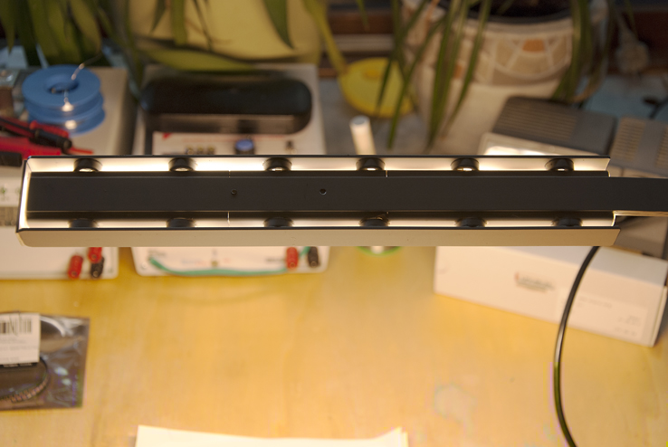

Ich versuche immer passiv zu kühlen:
Tischleuchte für meinen Lötplatz
die Leuchte ist aus einem Alu-U-Profil, Alu-Rundrohr und Alu-Flachstange zusammen geklebt. Licht spenden:
Nichia SMD-MID-Power-LED:
http://www.leds.de/Low-Mid-Power-LEDs/S ... weiss.html
plus COB Citizen:
http://www.leds.de/High-Power-LEDs/Chip ... 200lm.html
Lichtstrom 2500 lm
Alle LED inkl. COB in Reihe, zwei Reihenschaltungen parallel. Betriebsspannung bis 26V Strom max: 750 mA, Format Leuchtenkopf: 300 x 50 mm,
SNT OpenFrame Meanwell:
http://www.elpro.org/shop/_pdf_groups/1512.pdf
Dimmung über den Trimmerzugang mit externem Poti
