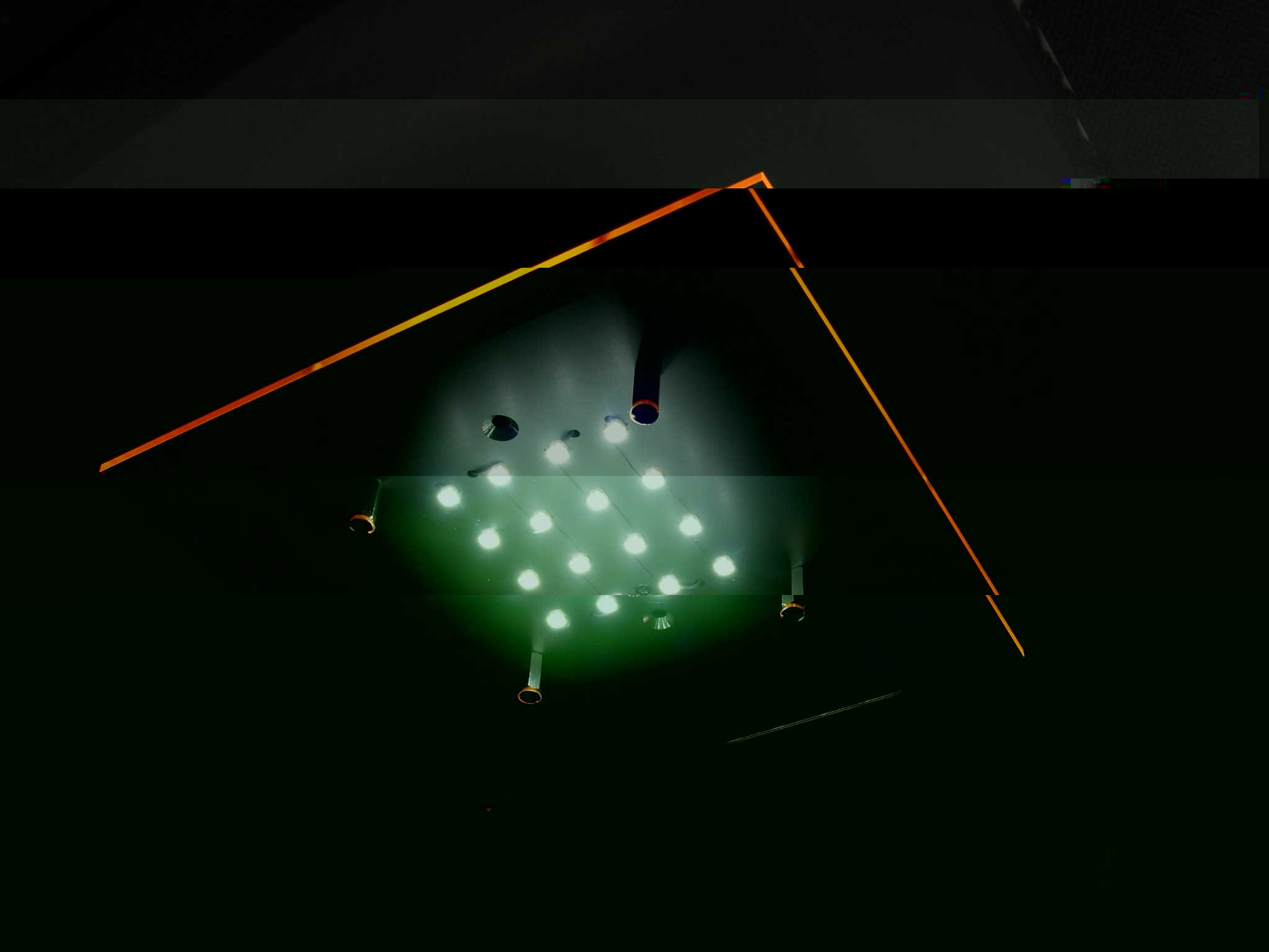

Laßt doch die Decke ganz und baut Euch eine flache LED-Lampe!
Meine Deckenlampe hat nur eine Höhe von 50 mm incl. Plexi-Abdeckung:
Chic und modern!
Chic und modern!

contour7 hat geschrieben:Laßt doch die Decke ganz und baut Euch eine flache LED-Lampe!
Nett. Gibts irgendwo auch Details? Brauche auch noch die ein oder andere Lampe, vielleicht kann ich mir was abgucken.
