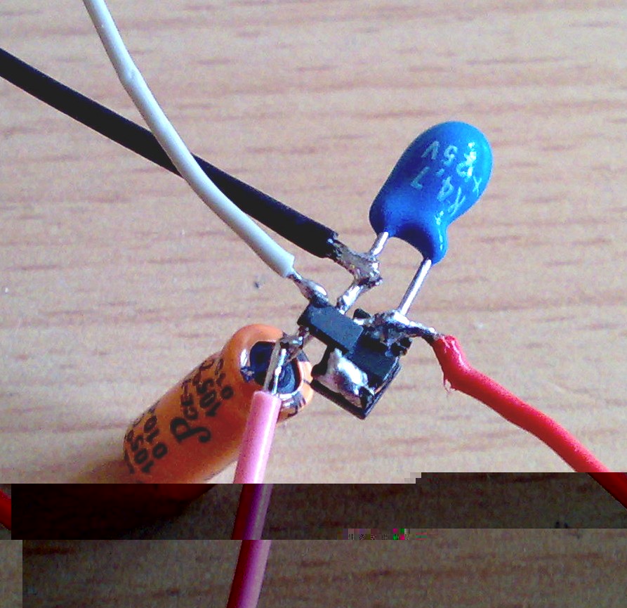

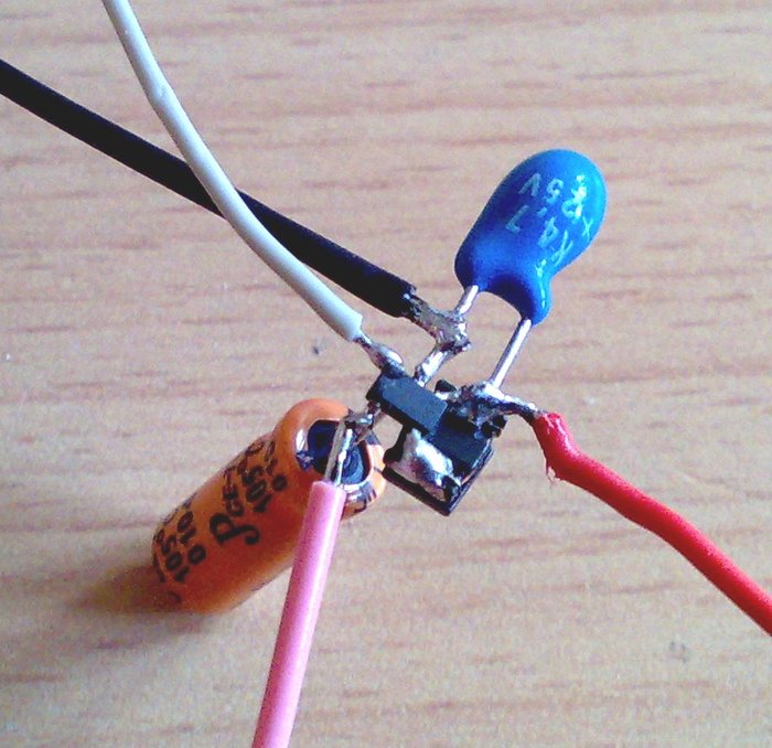

Also.
Habe jetzt einen MAX1724 plus der verwendeten 10µH Induktivität hier und mal provisorisch verlötet.
Für höhere Ausgangsströme ist das so allerdings nicht geeignet. Kann wohl am miesen Aufbau liegen, aber so ab 50mA Iout gehen Spannung und Effizienz in die Knie.
Bei uns muss die Schaltung auch nur 20-25mA liefern...
Zennie
Beiträge: 18
Registriert: Mi, 07.03.12, 17:55
Sa, 17.03.12, 12:52
Mal ne doofe frage was is das blaue für ein bauteil?
