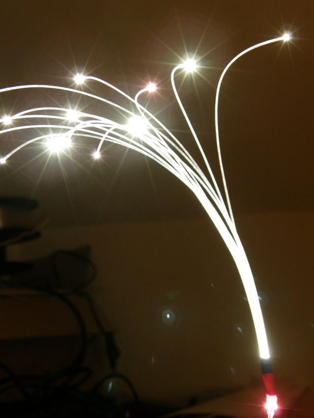

Hallo und auch von mir willkommen.
Ich würde nicht nur LEDs einsetzen. Diese würde ich nur als Lichtquelle nutzen. Die eigentlichen Lichteffekte würde ich mit Lichtleitfasern machen. Und in diesem Fall mit Seitenlicht-Fasern (Twinkling-Sidelight-Faser) machen. Da brauchst du dann nicht so viele LEDs und auch weniger Akku-Kapazität - Gewicht -. Die Fasern sind sehr flexibel und man kann diese wie einen etwas dickeren Faden durch den Stoff ziehen. Eine LED kann ohne Probleme bis zu 20 Fasern ins rechte Licht setzten.

Das wäre sehr kostensparend und nett, allerdings klappt das bei nem Stelzenkostüm nicht so gut. Denkt mal gross und rund, also so ein Monster Ballkleid mit fettem Reifrock, auf dem dann quasi als Sternenhimmel die LED´s sitzen soll. Das ganze Ding wird Bodenlang. Gut wäre also Masse, die sich auch noch relativ einfach verarbeiten liesse. So winzig müssen die gar nicht sein.zuerst mal nur die Konturen mit dem Lichteffekt zu betonen
Das finde ich spannend. Vorrausgesetzt ich versteh das richtig. Ich setze also nur quasi als Lichtverteiler LED´s, die je 20 Fasern speisen, die Fasern zweigen sich dann durch´s Kostüm und die Enden der Fasern setzen Lichtpunkte? Also quasi könnte man sich da LED´s sparen? Macht es denn Sinn da die Superflux LED´s einzusetzen, immerhin brauch ich ja dann weniger LED´s an sich und dadurch , dass das Licht erst durch die Fasern muss geht ja sonst Leuchtkraft verloren.Die eigentlichen Lichteffekte würde ich mit Lichtleitfasern machen.

Hallo Firelilly.
Genau so habe ich es gemeint.
Habe schnell mal etwas "Gebastelt", damit es anschaulicher ist.
