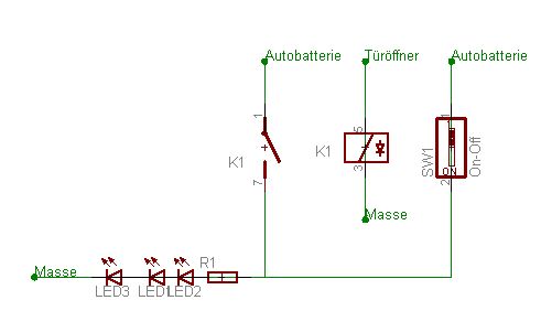

hmm, so inetwa könnte das ganze aussehen, damit Licht beim einsteigen ist & zusätzlich nochmal, wenn du es in der Konsole anmachen möchtest
fast
ich möchte einen Schalter verwenden der 3 Schaltstellungen hat und die LEDs ausschaltet wen die Pol... kommt

Ich weiß ja nichtmal was du für ein Auto hast.
DU sollst auch nicht an das Relais für die Tür direkt gehen, sondern einfach nur an den Stromkreis für die Türbeleuchtung. Dort dann ein extra Relais zwischen klemmen, das schaltet bzw Strom bekommt, wenn die Tür geöffnet wird.Dieses schließt dann, damit die LED`s Strom bekommen.
So, beide schalter auf aus. Alles aus.
Erster Schalter auf on, zweiter off= Dauerbeleuchtung
Erster Schalter auf off, zweiter on= Beim Einsteigen Beleuchtung
