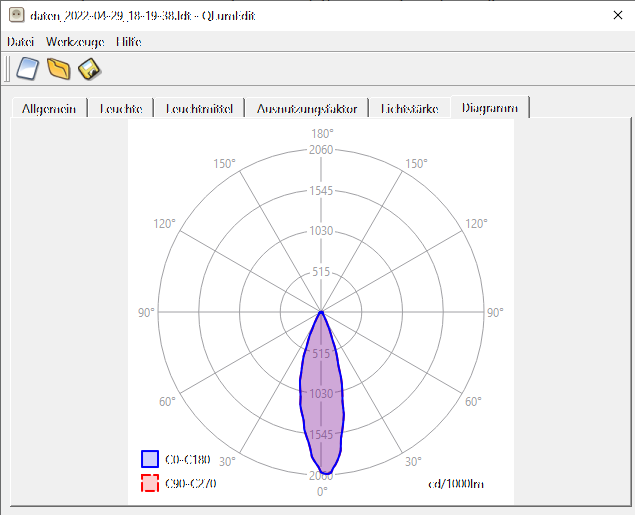

Ergebnisse meiner ersten Messung (alte Seoul P4 mit 80 lm einmal mit Linse und einmal ohne Linse) im EULUMDAT Format sind im Anhang...
Mit Linse: Ohne Linse:
