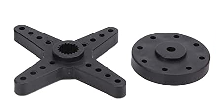

Wegen der Befestigung: Bei dem Servo ist ja schon eine 'Befestigungsplatte' dabei:
Und die passt spielfrei auf die 'Zähne' des Servos. Das ist auch kein Zahnrad in dem Sinne, sondern die Zähne sind nur für eine bessere Traktion.
