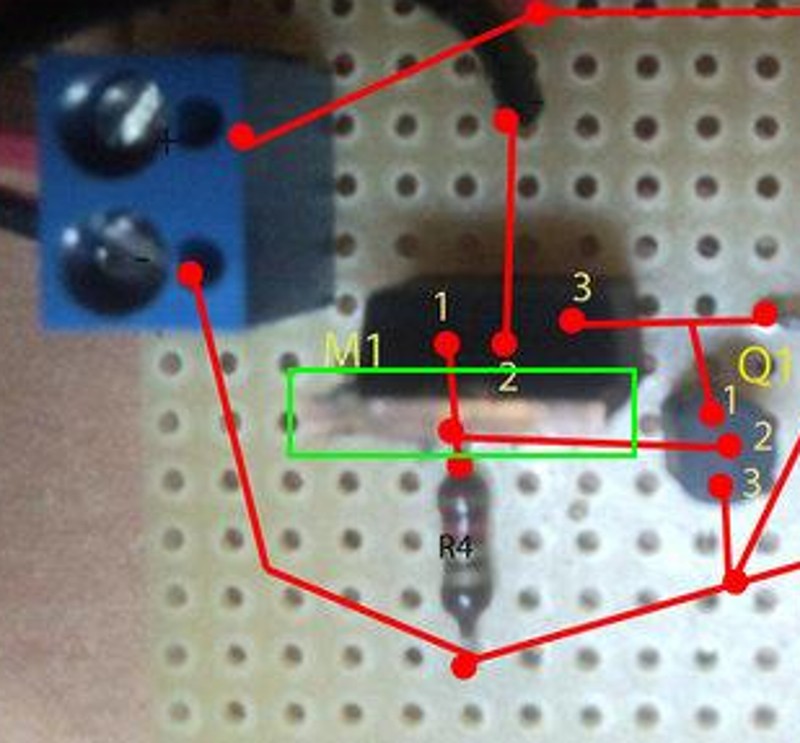

hier habe mal ein Bild gemacht wie ich es angeschlossen habe wird dan bestimmt deutlicher

Pin 4 vom Timer IC 555 muss noch an plus, oder hast du die Verbindung gebaut, aber vergessen zu zeichnen. Pin 4 ist der Pin am IC links unten auf dem Bild.

Überprüfe nochmal:
Du hast Gate des MosFet und Basis des Transistors an R4.
Das ist das was ich meinte: am MosFet ist 1 Gate, am Transistor ist 2 Basis.
Es ist der häufigste Fehler, dass automatisch davon ausgegangen wird, dass Gate bzw. Basis immer in der Mitte sind.
Do, 02.07.09, 17:05
Sailor hat geschrieben:Überprüfe nochmal:
Ich glaube, die Nummerierung ist im Bild falsch herum. Man sieht von vorne auf den FET und dann von links nach rechts 1, 2, 3. Im Bild erscheint es zuerst richtig, da der FET ja auch andersherum zu sehen ist.
Der Anschluss müsste letztendes korrekt sein, nur die Nummerierung falsch.

pin 4 vom timmer hat plus vergessen zu zeichnen
Do, 02.07.09, 18:29
Weil ich die Farben nicht gut erkennen kann: wie groß ist der Widerstand R4?
Mir scheint der 3.Ring rot statt silber zu sein.
Do, 02.07.09, 18:30
Sailor hat geschrieben:Ich kann das Kühlblech nicht erkennen, muss mich daher auf die Nummerierung verlassen.
Ich hab nochmal einen Ausschnitt eingefärbt und vergrößert. Ich finde, man sieht das Kühlblech jetzt ziemlich deutlich:
Im grünen Viereck.
fire1990
Beiträge: 21
Registriert: Mo, 29.06.09, 10:41
Do, 02.07.09, 18:34
Sorry für die Falsche beschriftung so ist es zur Zeit angeschlossen kan da was falsch sein??? oder müsste es so gehen
Do, 02.07.09, 18:56
fire1990 hat geschrieben:Sorry für die Falsche beschriftung so ist es zur Zeit angeschlossen kan da was falsch sein??? oder müsste es so gehen
Du hast jetzt die Zahlen 1 und 3 getauscht und Pin 4 noch zu plus gezeichnet. Wenn es auch so aufgebaut ist, sollte die Verdrahtung stimmen. Stellt sich allerdings noch die Frage nach dem Widerstand R4. Aufgrund der Überbelichtung an der Stelle kann ich die Farben auch schlecht erkennen. Sieht aus wie silber, gold, braun, grün :)
Do, 02.07.09, 19:01
Wenn die LED´s richtig herum geschaltet sind, sollte es laufen.
Welche Spannung hast Du an der Verbindung der Pins 1 mit R3 (von R3 gegen Masse messen)?
