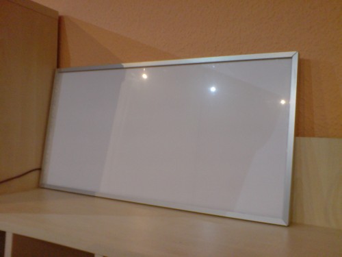

Hallo Lumijunks!
Ich wollte schon die ganze Zeit ein LED-Panel, seit dem Lumi welche verkauft. Doch leider reicht dafür mein Budget nicht aus. Also dachte ich mir, selbst ist der Bastler. Nach langem Überlegen, ob ich nun Superflux oder SMD-LEDs verwende, habe ich mich für die SMD-Version entschieden. Nur ein Problem hatte das Ganze....
Lumi verkauft keine geeigneten SMDs!
NAch langem suchen hab ich mich getraut 100 Sunny-White-SMDs bei eBay zu kaufen. Diese haben mich echt überrascht, wo eBay-LEDs doch so verteufelt werden. Lichtstärke und Farbe sind sehr überzeugend! Bei Reichelt habe ich noch weitere 50 Kalt-Weise LEDs und vieles mehr bestellt.
Plexigals (600x300x4) habe ich ebenfalls sehr günstig bei Ebay gefunden. Und dass der Händler noch weitere Platten, wie zum Bleistift eine gleichgroße Michglasscheibe, dazu gelegt hat, hat mich sehr gefreut. Doch leider musste ich mit entsetzen feststellen, dass weder Plexigals (ungeschliffen/geschliffen) und Michglas nicht wirklich geeignet sind, um ein Panel zu realisieren! Das Ergebnis findet ihr weiter unten. Nun brauchte ich anderes Glas. Bei einem anderen Geschäft habe ich Spezialglas gefunden. Dieses ist komplett klar, hat jedoch wie eine Art Minipartikel in sich, welche das Licht brechen und nach vorne und hinten ableiten. Das gleiche Glas wird zum Bleistift in Flatscreens verwendet. Leider ist dieses Zeug nicht günstig und hat das genze Projekt nochmal ein gutes Stück teurer gemacht :(
Ein Dimmer braucht das ganze auch und somit habe ich mich direkt mal mit einer Schlatung von Borax angefreundet. Diese habe ich simuliert und sie machte einen sympatischen Eindruck. Sei mir nicht bös, wenn ich deine Grafik jetzt veröffentliche!
Anstatt des IRF7201 habe ich jedoch einen BUZ11 ohne Strombegrenzung (Q1+ R4) verwendet. Den Rest habe ich 1:1 übernommen. Dieser Dimmer Funktioniert einwandfrei! Der BUZ11 mit Minimalkühlung wird nicht mal warm.
Aber jetzt mal Schluss mit dem ganzen Text, frag mich, ob das überhaupt jemand liest ;)
Dies ist die Milchglasplatte. Man sieht, dass das Licht eine LED sich kaum ausbreitet.
Dies ist die Plexigalsscheibe. Der Schliff ist nicht wirklich schön und zu viel Licht verlässt die Platte durch die gegenüberliegende Kante.
Dies ist nun das Spezialglas, welches Das licht homogen verteilt. Es wird zwar auch Licht über die Kante hinausgestrahlt, das ich aber mit einem Alu-Reflektor zurück schicke.
Dies sind nun die Übeltäter. Ihr müsst nicht zählen, es sind 150!

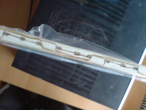

Hier sind schon ein paar auf die Kante geklebt.
Gerade beim kleben...
Hier mal die Verbindungen...

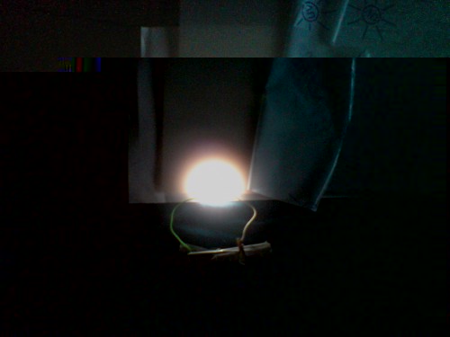

Und hier der erste Versuch, betriben von einer 9V Blockbatterie!
Ein Alu-Profil (Reflektor) habe ich auch schon vorbereitet.
Weises Papier samt Plexigals ergeben die Rückwand! Das Papier reflektiert das nach hinten gestrahlte Licht nach vorne.

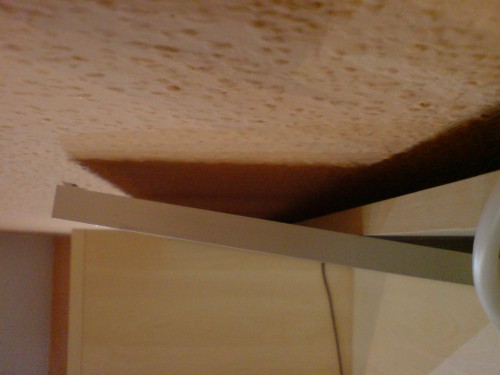

Das U-Profil passt genau drüber...

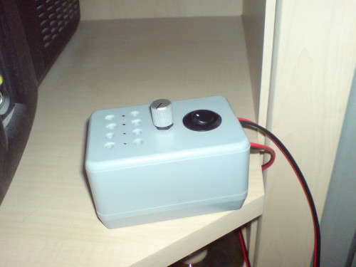

Dies ist der Dimmer...
Panel auf voller Leistung...

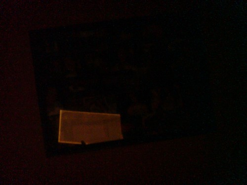

Panel auf minimalster Leistung...
Ein Bild bei minimal Beleuchtung...
Bei maximaler Stufe... Sieht dunker aus, als es ist. Handycams sind noch nicht so gut..
Ausgeschaltet...
Von der Seite...!
Und nochmal, weil es so schön ist...
Und für diejenigen, die dies nun nachbauen wollen, habe ich einen Rat:
Überlegt es euch gut, ob ihr euch das wirklich antun wollt!!! Ich hab mind. 5 gefühlte Herzanfälle gehabt!
Die Kosten beliefen sich auf ca. 200€.
Nun übergebe ich an euch.

Super Leistung, fünf Sterne von mir! Jetzt müsste nur noch jemand das Panel gegen ein kommerzielles austesten. Wie sieht das Spezialglas aus? kann man ähnlich wie durch eine Fensterscheibe durch sehen, wenn es nicht beleuchtet wird? Da hätte man dann quasi einen Lichtvorhang, wenn man dies als beleuchtbare Scheibe in eine Tür einbaut.

Das Panel sieht wirklich professionell aus. Hut ab! * * * * *
Wo bekommt man das Glas, bzw. wie heißt das genau? Das kann man auch gut für Zeichentische oder als Hintergrundbeleuchtung gebrauchen.
Du hast die LEDs ziemlich dicht gesetzt - hast du auch einen größeren Abstand ausprobiert.

Das Kommerzielle wird um einiges heller sein. An die 5400lm kommt meins lange nicht rann. Meins hätte einen maximalen lichtstrom von ca 650lm. Aber das bezweifel ich ;)
http://www.plexiglas-shop.com/
Hier werden sie geholfen. Das Glas nennt sich PLEXIGLAS® EndLighten. Datenblatt hier: http://www.methacrylates.de/methacrylat ... ten_de.pdf
Man kann durchsehen, nicht völlig klar, aber größtenteils.
Nein, habe keinen größeren Abstand versucht.
Ob man es für Zeichentische verwenden kann, klar. Mann muss nur unterscheiden zwischen normalen Plexi und diesem. Dieses wird von der Seite beleuchtet und Milchglas o.Ä. von hinten.

Sehr schöne Arbeit! Wenn ich jetzt wüßte, wofür ich ein Panel verwenden könnte, würde ich mir fast einen Nachbau überlegen (weil es so schön ist!). Aber ATM komme ich mit meinen bisherigen Lichtquellen noch gut aus.

Wirklich klasse arbeit! Deine 5 Herzanfälle haben sich gelohnt, und es ist nicht so teuer wie das aus dem Shop. Außerdem ist es einfach was anderes wenn man etwas da stehn hat für das man Blut und Wasser geschwitzt hat oder wenns gekauft ist :wink:
Aber irgendwie ist hier "Bei maximaler Stufe... Sieht dunker aus, als es ist. Handycams sind noch nicht so gut.." ein Bild von einem Bilderrahmen. Hab ich da jetzt was falsch verstanden oder ist das das falsche Bild :?:

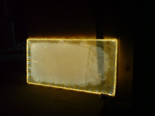

Deine Idee ist echt gut! Allerdings sind smd LEDs wenig geeignet, wenn du mich fragst! ich habe 72 5mm LEDs (je 0,5 W; 100mA) genommen... Die Einleitung des Lichtes erfolgt von nur einer Seite(Bohrung für jede einzelne LED)
Bei der Messung der Leistung komm ich auf knapp 30 Watt! (Mischung aus Reihen- und Parallelschaltungen Uges=16,75V Iges=1,7A )richtig hell das ganze.
Auf den Bildern ist das Panel bei absoluter Dunkelheit des Raumes zu sehen. habe das gleiche Plexiglas wie du verwendet! Danke für den Link zu dem Shop.
das Licht blendet die Cam relativ stark... darum blendet die Cam ab und es erscheint so dunkel
geeignet schon, nur nicht optimal. Allerdings hat er ja die Aluprofile als Reklektor benutzt, und leitet so das Licht halbwegs optimal in das Plexi.
Bei Dir ist es dann doch sehr ungleichmäßig, hast du die Kanten mit Reflektorband zugeklebt? Das würde die Verteilung noch optimieren. Aber es sieht so aus, als wärst Du auch noch nicht fertig!?

blacky0020 hat geschrieben:ich habe 72 5mm LEDs (je 0,5 W; 100mA) genommen... Die Einleitung des Lichtes erfolgt von nur einer Seite(Bohrung für jede einzelne LED)
Ohne Kühlung? Prima, wird wohl leider nicht so lange halten

richtig... der rahmen fehlt noch! die kühlung ist nicht das problem! da die 5mm LED's nicht nur die dünnen anschlüsse wie die normalen, sondern einen extra kühlkörper haben! desweiteren habe ich kupfer draht stücke an die LED's gelötet um die kühlfläche noch zu vergrößern. So ungleichmäßig ist das nicht, dass sieht auf dem bild schlimmer aus als es ist! ich habe auch die seiten mit aluklebeband als reflektor beklebt.

Das ist schon ein geiles Plexi. Aber richtig gut wirds tasächlich erst wenn eine Seite weiß ist und das Licht zurückwirft. Wie ich das löse muß ich noch schauen.
Du solltest unbedingt mal testen wie lange Deine LEDs so hell bleiben wie jetzt. Man hört wirklich nichts gutes von den Dingern für 100mA, auch bei Kühlunterstützung!
