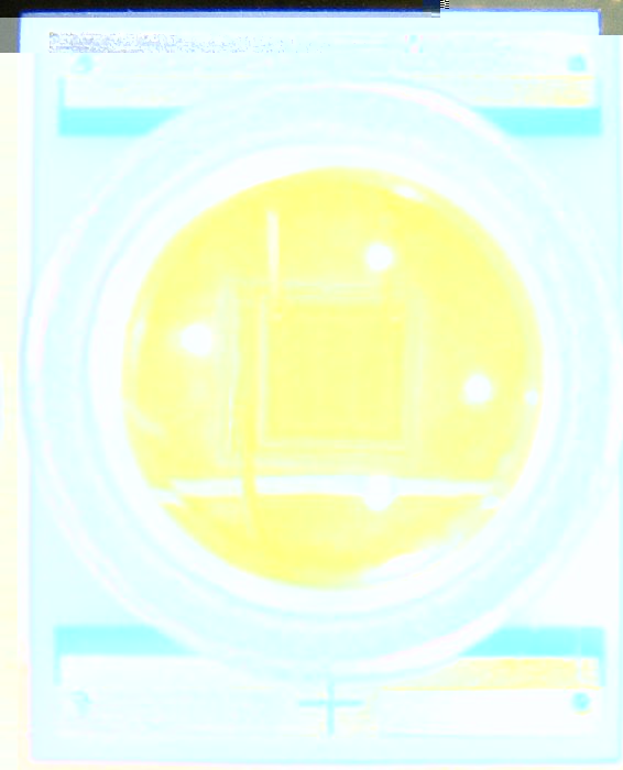

Hallo, ich hätte gern das Datenblatt dieser LED bzw. würde mir schon reichen wo Anode und Kathode liegen?
Vielen Dank
Santos
POLUNG Cree XR-E 7090 Q2
ich glaube dir geht es genau so wie es mir das erste Mal mit dem kleinen *Haufen* gegangen ist, das man mit bloßem Auge nicht erkenn wo plus und minus ist.
Ich weiß es gibt auch irgendwo hier im Forum ein bild von jemanden der das gut zeigt was plus und minus ist, leider finde ich das nicht mehr sonst hätte ich dir das verlinkt. Ich glaube auf dem bild sieht man es auch deutlich.

Ganz einfach wie Benny geschrieben (oder eben nicht, nur auf dem Foto zu sehen) hat: Ist aufgezeichnet... Aber sonst, wenn man nicht das Plus erkennen kann das Messgerät auf Diodentestfunktion stellen und wenn die LED leicht glimmt, weißt du wo welcher Pol ist
