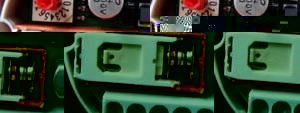

Platz in der Dose brauchts nicht - hab's in eine Steckerleiste verbaut...
Ich habe die Schädeldecke des Relais geöffnet - war tatsächlich verklebt, hab's dann ohne Narkose getrennt.
Relais aus und ein
Relais aus und ein
(kleiner) Funken
(kleiner) Funken
relais funkt.jpg (14.68 KiB) 6781 mal betrachtet
Ein SSR hab ich ja schon, werde aber zuerst 'mal Deinem Tip mit Ferritkern nachgehen (ich seh ja jetzt, ob's weniger funkt).
