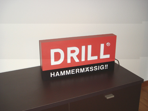

So, mein erstes LED-Projekt habe ich soeben abschliessen können :mrgreen:
Gute 10 Tage habe dafür gebraucht. Eigentlich sollte es am 23. Mai fertig sein, schaffte ich aber nicht. Ich muss ehrlich gestehen, dass ich das Projekt weit unterschätzt hatte, aber wichtig ist, dass es nun fertig ist!
Ich bin euch noch ein paar Fotos schuldig, also los geht's:
Frontansicht:

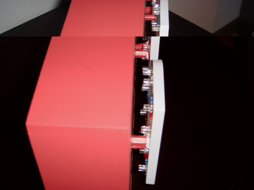

Seitenansicht:

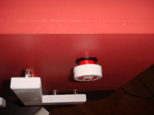

"R" als Ein/Aus-Schalter:

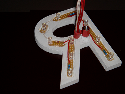

Rückansicht des Buchstabens R:

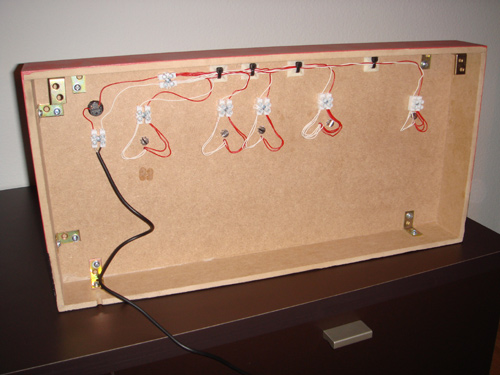

Verkabelung auf der Rückseite:

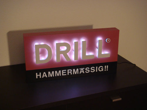

Es werde Licht! Geiles Gefühl!
Das ganze wird mit einem 12V Netzteil betrieben und mittels Drücken auf das "Registered" R ein- resp. ausgeschaltet.
Im Grossen und Ganzen bin ich sehr zufrieden und etwas stolz auf mich selbst :wink:

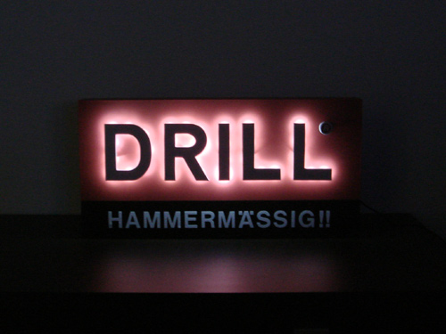

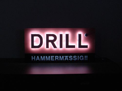

Auf mehrfachen Wunsch hin, hier noch Fotos im Dunkeln:
bei 9V Betriebsspannung:
und bei 12V Betriebsspannung:
Grüsse aus Zürich
Markus
