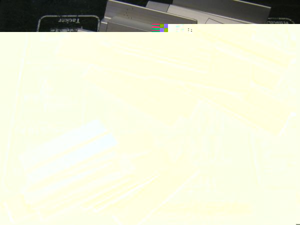

Kommen wir zu den Aluprofilen, hier mal die beiden verwendeten Typen im Detail:
Kurzerhand von jedem Profil 16 Stücke zugeschnitten: und dann immer paarweise gebohrt... Die schrauben durch, langsam kann man erkennen wie das ganze werden soll: Nun wird der LED-Streifen aufgeklebt:
und dann kommt das Sanitär-Silikon zum einsatz, um das ganze wetterfest zu machen. Außerdem hat es den Nebeneffekt, dadurch sdass es leicht matt ist, das Licht noch etwas mehr zu streuen... Nach der 24stündigen Aushärtungszeit (naja bleibt ja flexibel) können die LED-"Module" angebracht werden. Ich habe sie einfach mit den Schrauben von unten an die erste Querstrebe der Gitterroste jeder Stufe geklemmt: und dann die Kabel zum Treppenholm verlegt, wo sie an eine Steigleitung gelötet werden (mit schrumpfschlauch isoliert). Die Kabel sind in einem selbstklebenden Kabelkanal geführt, welchen ich alle 20cm noch mit einem tropfen Sekundenkleber zusätzlich gesichert habe. Momentan wird alles noch provisorisch versorgt, bald kommt noch ein Dämmerungsschalter an das ganze.
