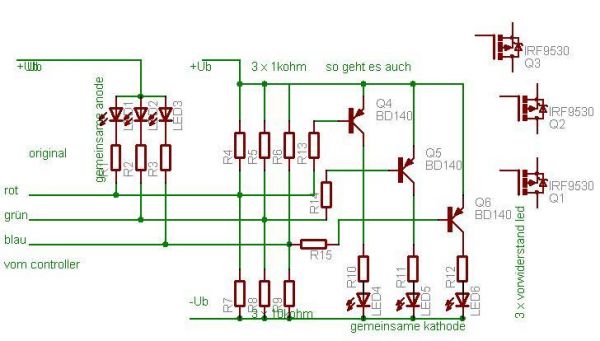

so, nun streitet mal nicht, hab ich mal eben entworfen, sollte auf anhieb funktionieren, die ausgewählten p-fets können einige ampere schalten. sehe gerade, da steckt noch ein fehler drin, die widerstände im lastkreis der fets müssen direkt an die leds und source der fets dann direkt an plus, wenn es nicht verstanden wird, ändere ich das auf zuruf.
auf wunsch, gibt es dann noch ne schaltung für pnp bipolartransistoren.
jetzt, wo ich langsam mit dem eagle vertraut werde, geht so ein schaltungsentwurf in 5 min.
ach ja, wo gibt es die passenden transis? natürlich bei mir^^ P-fets müsst ihr leider wo anders beziehen, aber wer
muss schon 50A schalten? demnächst biete ich auch passende platinen dafür an, pm me^^ bitte den gewünschten ausgangsstrom angeben! keine lust zum löten? könnte das auch fertig machen......

und hier noch, wie versprochen die geänderte schaltung, die PNP bipolartransistoren und die P-FET´s sind jetzt direkt austauschbar, die basisvorwiderstände können etwa 200ohm bis 1Kohm gross sein, je nach transistor, die gezeigten sind nur beispiele und sind, genauso gegen andere, ähnliche austauschbar. weiterhin, sind sie als
leistungsstufen für viele sachen zu gebrauchen, zb. für lichtmusik oder ähnliches.
ps: 34 beiträge, bist ja noch nen frischling hier *g* gruss lu
