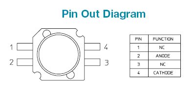

Hallo alle zusammen ich brauche eure hilfe beim Anschluß meiner K 2´s
Anode und Cathode ist ja klar aber was heißt NC und muß ich alle 4 Anschließen wer wo?
Sind die Kontakte der Star-Platine im innern miteinander Verbunden?
Und was sollte ich sonst noch wissen Wärmekleber und Kühlkörper hab ich.

NC = not connected
also brauchst du die beiden nicht du solltest sie aber auch festlöten damit die LED besser hält :wink:

Also man muss eigentlich nur die Anode und Kathode belegen, aber man kann auch jeweils die NC auch mit anlöten, passiert ja nix!
