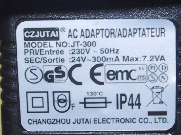

nach Weinachten bleiben ein paar Lichterketten Trafos übrig
laut den Daten 24V 300mA aber Wechselstrom
außerdem ist das teil angeblich ab 130c° Termich abgesichert aber darauf möchte ich es nicht ankommen lassen :wink:

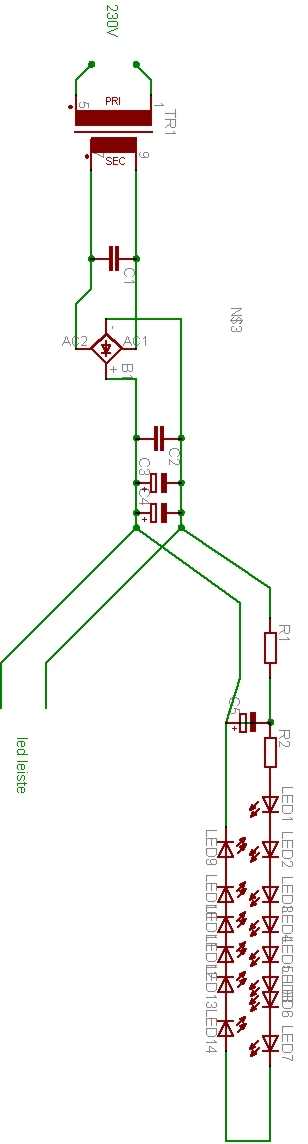

so ich hab mal ein schaltplan erstellt
Bilder kommen noch
:wink:
EDIT: die LEDs sind auf dem Plan falsch herum eingezeichnet es ist also + und - vertauscht
danke an Ragnar Roeck der den Fehler gefunden hat
