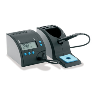

dir würd ich ne ersa rds 80 empfehlen is so die einsteigerklasse von lötstationen
aber sie taugt aufjedenfall um leds zu löten
fals es dir schwerfällt die bauteile auf der platine zu halten köntest dir noch nen Bestückungsrahmen
besorgen ist meist sehr hilfreich für anfänger
das is die lötsation kost ca. 130 €
und so schaut ein Bestückungsrahmen aus kost ca.50€

Die eine Ersa Station kann Ich dir nicht empfehlen ist eine "abgespeckte" Station aufgrund dessen das sie
eine Digital Anzeige besitzt wurde auf einige ANDERE Details verzichtet...
Zumindest kann Ich mich auf ein Model RDS80 berufen welches Ich ausprobiert habe ...
1.Manko KEIN Silikon-Verbindungskabel von Löt-Station zum Lötkolben
!!!Silikon-Kabel sind eine grosse Hilfe weil Sie es dir nicht so schlimm nehmen wenn du einmal dran "kommst" mit dem Lötkolben(halten höheren Temperaturen stand) und sie EXTREM Flexibel sind und nicht so starr wie normale Netzkabel o. ä.
eigentlich haben Ersa und Weller Stationen immer so ein "Kabel" .
Aber habe einmal die RDS80 benutzt und DA WAR DEFINITIV KEIN Silikon Kabel dran sondern irgendwas "starres" ...
Auch ist der Lötkolben der dabei ist zwar ein Ersa Lötkolben aber auch irgendwie ein(e) Günstig Version
liegt nicht so gut in der Hand wie die normalen Ersa Lötkolben (meist so graue mit nem schwarzen Stück)
Der Lötkolben bei der RDS80 ist nämlich auch ein "ganzes" Stückchen kleiner hat auf jeden Fall eine andere Ergonomie...
Ich würde dir eine Ersa oder Weller Station empfehlen am besten eine analoge (ist halt noch am einfachsten und "haltbarer" ) ein Blick auf http://www.ebay.de kann sich oft lohnen ...
Wenn du auch genug Geld investieren würdest / willst für eine NEUE Station (mit Garantie)
Dann würde Ich mir eine Ersa Analog 60+ kaufen also 60Watt oder mehr...
