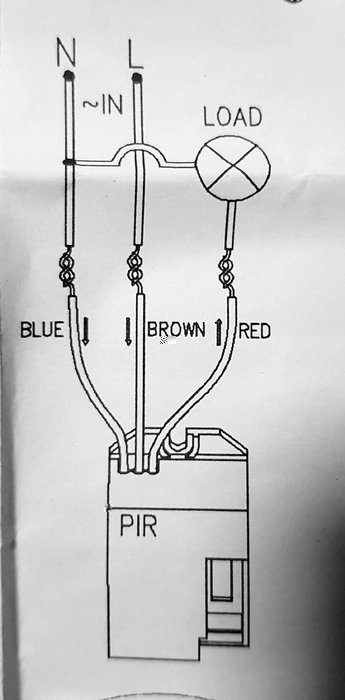

Ich möchte gerne den oben genannten Bewegungsmelder zusammen mit meinem LED Streifen betreiben. Kann mir jemand beim Anschluss helfen?
Der Melder läuft mit 220 Volt. Wie muss ich den load anschließen? Ist quasi das Netzteil und der Streifen der load? Und wenn ja wie muss ich das Verbinden, denn mein 12 Volt Netzteil hat drei Adern.

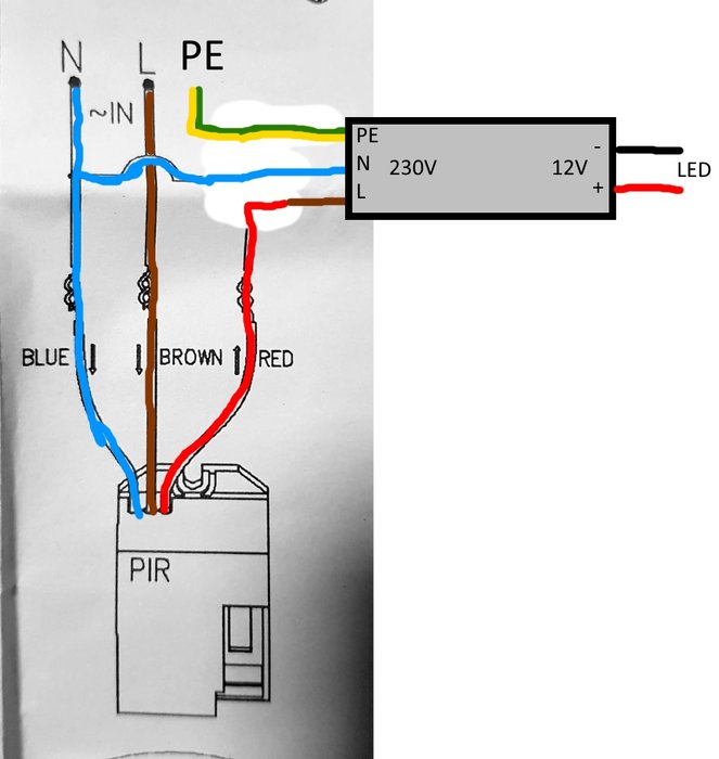

An der Primärseite des Netzteils muss N an Blau und L an Rot, der dritte müsste Erde sein, das muss an gelb/grün.
Im Zweifelsfall stell noch ein Bild des Netzteils ein.

Netzteilkabel ist 3 polig Kaltgerätestecker mit braun blau und grüngelb.
Auf der 12v-seite natürlich nur 2 Adern.
Der pir will 230 Volt, die led 12, ich weiß nicht so recht wie das machbar sein soll.
