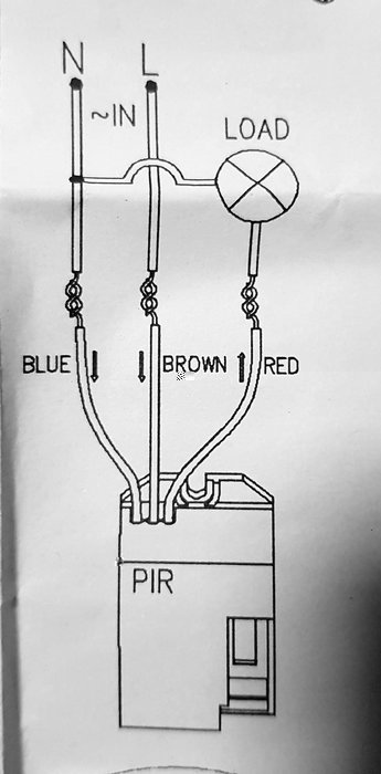

Ich möchte gerne den oben genannten Bewegungsmelder zusammen mit meinem LED Streifen betreiben. Kann mir jemand beim Anschluss helfen?
Der Melder läuft mit 220 Volt. Wie muss ich den load anschließen? Ist quasi das Netzteil und der Streifen der load? Und wenn ja wie muss ich das Verbinden, denn mein 12 Volt Netzteil hat drei Adern.

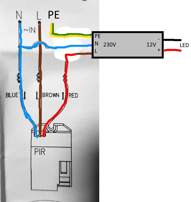

Aber ganz ehrlich: mit so geringen Vorkenntnissen würde ich dir dringend empfehlen, einen Elektriker zu beauftragen. Die 230-V-Netzspannung ist lebensgefährlich und mit unsachgemäßer Elektroinstallation kannst du auch deine ganze Bude abfackeln. Für Schäden durch deine selbstgemachten Installationen bist du ggf. persönlich haftbar, möglicherweise sogar unter Verlust des Versicherungsschutzes.
