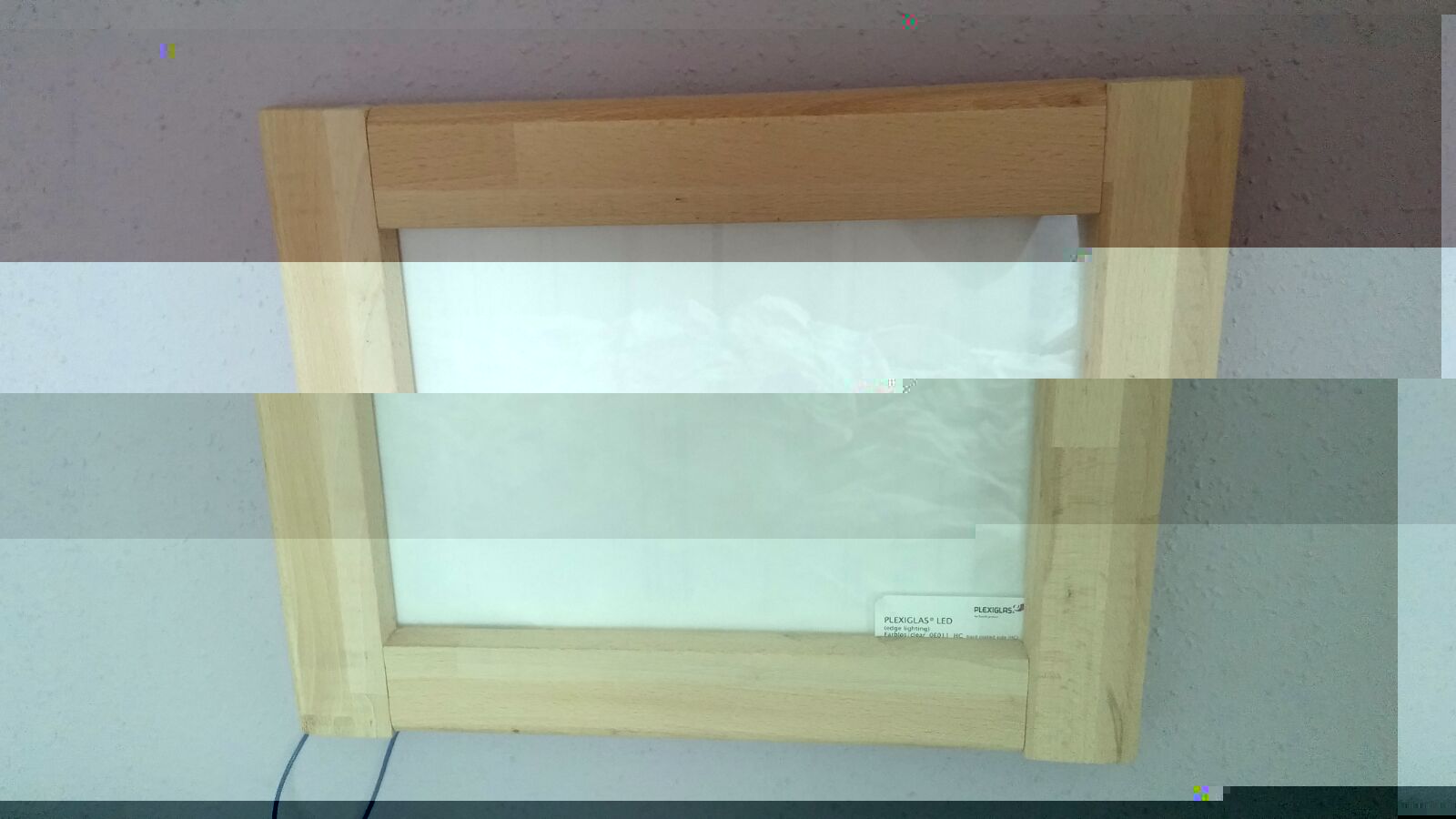

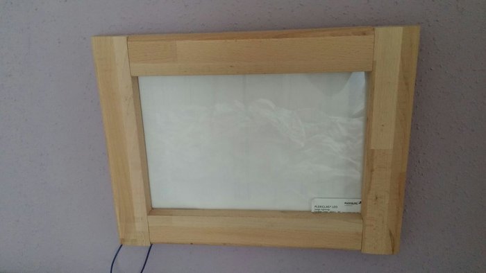

Ich hab grad eben mal zuhause nachgeschaut und gemessen. Hatte anfang des Jahres noch nen flexiblen Stripe rum liegen. Laut Hersteller soll er 1250lm haben. Also fix noch ein Probestück (keine polierten kanten) von Evonik bestellt. :-)
Da mein handy ja nen lichtsensor hat gibt es da auch einfach apps. Also mal fix installiert und geschaut was bei raus kommt.
Laut diesem habe ich bei einem komplett abgedunkelten raum und 1m entfernung zur Lampe 220lm in warmweiß.
Inwiefern diese app jetzt mit einem richtigen luxmesser mithalten kann weis ich nicht.
Nur mal als vergleich. :-)

Nur eine Frage, die ermittelten 220... ist das der durch Messung von Lichtstärke auf 1m Entfernung und damit zurückgerechnete aus der Platte ausgekoppelte Lichtstrom (in [lm], wie geschrieben), oder ist das die gemessene Lichtstärke in 1m Entfernung (wäre dann in [lx])?
Wenn das tatsächlich der ausgekoppelte Lichtstrom ist, wäre das ja eine erschreckend schwache Ausbeute :shock:
Was liefert denn eine Messung des Stripes? Ich gehe davon aus, dass der Streifen nicht gekürzt wurde, und dass auf der Platte kein Reflektor für einseitige Auskopplung war?
Du kennst aber schon den Unterschied zwischen Lichtstrom in Lumen und Beleuchtungsstärke in lux ???
Den Lichtstrom einer Lichtquelle kannst Du weder mit einem Luxmeter noch mit Deiner Handyapp messen. Um aus einer Messung der Beleuchtungsstärke auch nur annähernd auf den Lichtstrom zurück schließen zu können, müsste der Abstrahlwinkel der Lichtquelle genau bekannt sein (inklusive Diagramm des Abstrahlverhaltens).
Die Aussage "220 lm in 1 m Entfernung" ist aus physikalischer Sicht Unsinn.
Von der Genauigkeit einer Messung der Beleuchtungsstärke mit dem unkalibrierten Sensor eines Handys in Verbindung mit einer entsprechenden App wollen wir hier besser gar nicht reden. :lol:
ustoni
Beiträge: 2140
Wohnort: Mechernich
So, 24.07.16, 13:12
In diesem Fall erscheint mir der Wert dann doch viel zu hoch.
Zum Vergleich:
Eine Lichtquelle mit einem Öffnungswinkel von 120° (bei Endlighten ist der Winkel wahrscheinlich eher höher) erzeugt bei einem Lichtstrom von 691,2 lm in 1 m Abstand eine Beleuchtungsstärke von 220 lx.
Diesen Wert kannst Du mit Einkopplung des Lichts über sägerauhe Kanten unmöglich erreichen, selbst wenn der Stripe tatsächlich 1250 lm erzeugen würde.
Beim Handysensor fehlt der Bewertungsfilter, dadurch werden die Rotanteile des Lichts wahrscheinlich viel zu hoch bewertet.
Ein für den Hausgebrauch völlig ausreichendes Luxmeter liegt bei knapp unter 40 €. Die damit durchgeführten Messungen reichen dann tatsächlich als Anhaltspunkt. :wink:

0phidian hat geschrieben: und dass auf der Platte kein Reflektor für einseitige Auskopplung war?
Ich habe auf der Rückseite einfach ein Weißes Blatt als Reflektor verwendet. :)
Da dies nur ein Probestück ist um meine Frau vom Endlighten zu überzeugen habe ich da nicht all zu viel aufwand betrieben. :)
Nun ist sie so Begeistert davon, das die Lampe eigentlich im Dauereinsatz ist :) und ich die Küche damit machen darf. :)
Der Vorteil ist halt einfach das die gesamte Fläche gleichmäßig ausgeleuchtet ist und somit nix blendet. Bei meinem Sohn habe ich 4 Led-Spots eingebaut und da schaut man nur einmal rein. :(
Da die Probelampe jetzt im Dauereinsatz ist werde ich sie nochmal überarbeiten und eine Spiegelfolie auf die Rückseite kleben. :)
