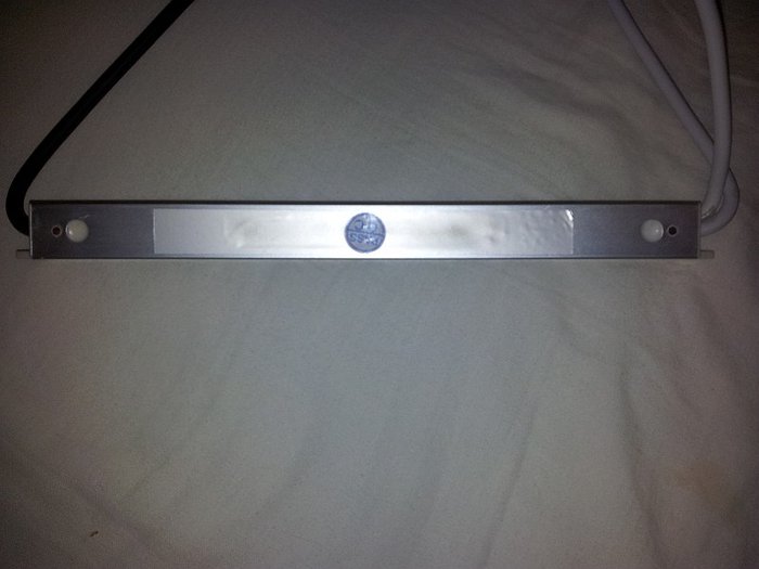

die KSQ ist nun eingetroffen.
Leider ist es mir unmöglich die KSQ zu öffnen ohne dabei die Wasserfestigkeit zu destabilisieren.....
Alle Öffnungen sind komplett abgedichtet.
