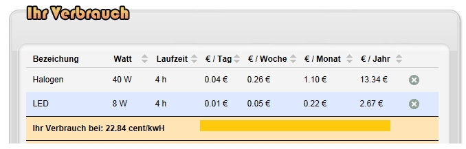

Ich habe mir das mal durchgerechnet, bei einer Laufzeit von 4h am Tag (Sommer weniger, Winter mehr), braucht es ca. 4 Jahre, bis sich das gerechnet hat.
Und dabei habe ich schon den absolut günstigsten Kurs für die MASTER LED gerechnet, mit Gutscheinen, Versandkosten frei, was eben so möglich ist. (Ca. 20€ pro Stück macht das dann.)

- Verbrauch.jpg (66.37 KiB) 9262 mal betrachtet
