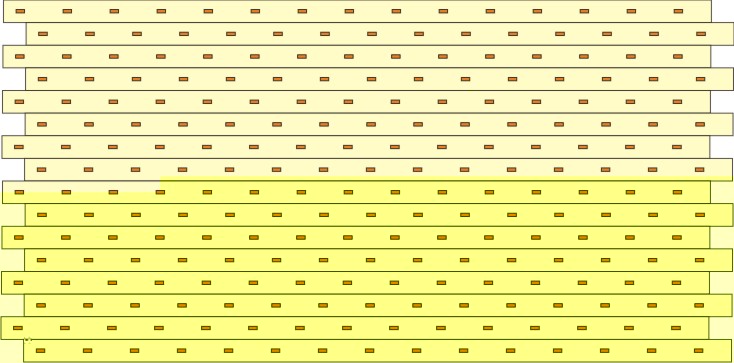

Leichter, aber auch etwas teurer wäre der Leuchttisch mit diesen Lumiflex-Leisten aufzubauen:
http://www.leds.de/LED-Leisten-Module/F ... weiss.html
Wenn man davon 8 Stück (also 4 m) in 25 cm lange Streifen unterteilt, könnte man diese in etwa so aufkleben: Das ergibt dann eine Leuchtfläche von 25 cm x 12,8 cm. Der homogen ausgeleuchtete Bereich der Scheibe dürfte noch größer sein. Die Leistungsaufnahme der LEDs wäre dann 48 W, der erzeugte Lichtstrom über 4000 Lumen; das entspricht etwa 300 W Halogenlicht. Die Bodenplatte sollte dann durch eine Aluplatte ersetzt werden und in die Seitenwände Lüftungslöcher gebohrt werden.

Das klappt nicht. Die von Dir verlinkten Flexleisten sind nur alle 10cm teilbar.ustoni hat geschrieben:Wenn man davon 8 Stück (also 4 m) in 25 cm lange Streifen unterteilt, könnte man diese in etwa so aufkleben:
48 Watt auf einer Aluminiumplatte mit der geringen Größe ist auch schon etwas zu viel. Das bekommt man passiv niemals weggekühlt. Ohne Lüfter wird das nix.Das ergibt dann eine Leuchtfläche von 25 cm x 12,8 cm. Der homogen ausgeleuchtete Bereich der Scheibe dürfte noch größer sein. Die Leistungsaufnahme der LEDs wäre dann 48 W, der erzeugte Lichtstrom über 4000 Lumen; das entspricht etwa 300 W Halogenlicht
Da hab ich mich mit den 12 V-Leisten vertan. Eine Länge von 20 cm sollte aber auch gehen. Dann braucht man auch nur 7 Leisten.
Wenn man durch ausreichend Lüftungslöcher einen Wärmestau verhindert, müsste es eigentlich ohne Lüfter gehen. Die Leisten sind ja für den Betrieb ohne Kühlkörper gedacht.
Die Leisten sind aber für einen Betrieb als Leiste gedacht. Wenn man damit ein Alublech (Fläche entspricht exakt 2 Stück Europakarten) belegt, dann werden auch die heiß. Je Watt stehen gerademal 6,66cm² Fläche zur Verfügung. Und mit nur seitlichen Löcher bekommt man die Warmluft keinesfalls heraus (es sei denn, man wohnt in einem Windkanal).Die Leisten sind ja für den Betrieb ohne Kühlkörper gedacht.
