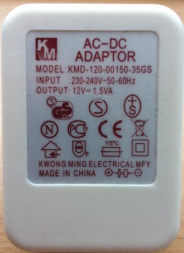

Also, die Original-Glühbirnen werden mit 40V betrieben und haben eine Leistung von 20WGib mir doch bitte mal kurz die Daten der jetzt in dem Signal vorhandenen Lampen durch.
Zuerst müssen wir mal das Lumenpaket festlegen, was du brauchst.
Darauf kann ich dann mal schauen, welche LED's und wie viele du per Lampe brauchst, und dann die Treiber anpassen.
Ja, hätte zwei vorhanden:Hast du schon ein Netzteil vorhanden? Wenn ja bitte auch die genauen Daten angeben.
> Stabilisiertes Universalnetzteil mit wählbarer Spannung (3-12V), max 600mA
> Netzteil von meinen LED Lichtern: AC-DC Adapter, 12V= 1.5VA (siehe Bild)

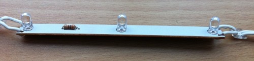

Im Anhang auch ein Bild der LED Leisten, die ich besitze. Es ist ein Strang mit 8 solchen Leisten dran, betrieben über den obengenannten Adapter.
Mein Plan war eigentlich, diese LED und den Widerstand auszulöten und selber auf z.B. einem Plastikstück aufzukleben und anschliessend wieder per löten zu verbinden. Das Ganze mit drei Leisten (d.h. eine Leiste/drei LEDs pro Zwerg-Licht). Anschliessend über drei pot.freie Ausgänge schalten lassen.
Muss aber nicht zwingend mit diesen Sachen passieren.
Wenn dies nicht geht oder etwas anderes einen grossen Vorteil hätte bin ich auch offen. Die LED Bauteile kosten ja kein Vermögen...
- vorhandene LED-Leisten (8 Stk), passend zum Trafo.
- vorh. LED-Leiste.jpg (15.54 KiB) 14376 mal betrachtet
- vorhandener Trafo, passend zu den LED Leisten.
- vorh. Trafo.jpg (35.89 KiB) 14376 mal betrachtet

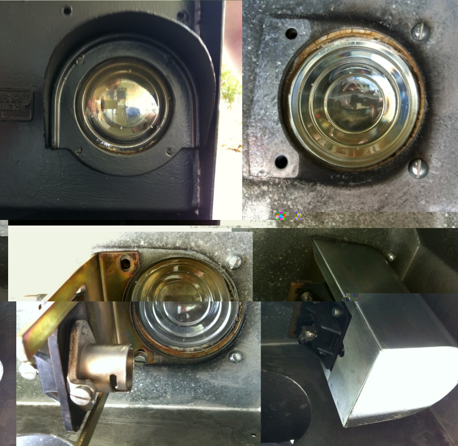

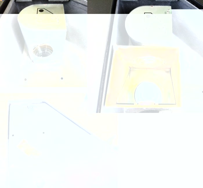

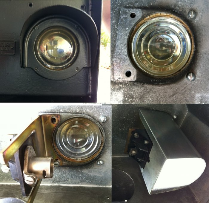

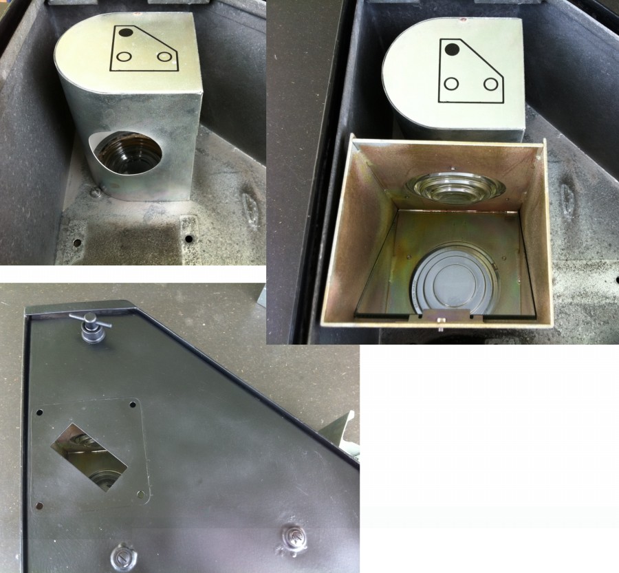

Moin
Wie ist denn der interne Aufbau deines Zwergsignals.
Ich nehme mal an, du willst eventuell vorhandene Reflektoren behalten.
Hast du schon mal probiert, ob dir deine vorhandenen LED Streifen ausreichend Helligkeit hinter den Gläsern abgeben?
3 Stk. 5mm LED's sind natürlich wesentlich dunkler als ne 20W Lampe...
Und wenn wir schon mal dabei sind :
Durchmesser der Abdeckungen (Gläser) der einzelnen Lampen des Signals?
Abstand der Scheiben von der Fassung?
Grober innerer Aufbau?
Glühlampen strahlen 360° ab, LED's 120°, 5mm LED's maximal 60° wahrscheinlich wesentlich weniger...
Und du willst doh keine einzelnen Punkte hinter den Gläsern sehen, oder?
Und nochwas wichtiges : Die Farben der einzelnen Signale.
Ich denke mal ne Cree XP-G mit 700mA bestromt auf Starplatine dürfte ausreichendes Licht geben.
Tom
Ja, im Anhang ein paar Bilder dazu über die Reflektoren und das Innenleben.Wie ist denn der interne Aufbau deines Zwergsignals.
Bei den unteren zwei Lampen sind einfach die Fassungen mit dem Gehäuse verschraubt, anschliessend wird der (innen weisse) Blechreflektor drübergestülpt.
Bei der oberen Lampe ist es noch speziell, weil wenn diese leuchtet, wird Licht über einen Spiegel zu einer Öffnung auf der Rückseite geleitet. Bei einer Glühlampe mit 360° natürlich kein Problem, hingegen bei einer LED schon eher. Jedoch würde ich dies praktisch vernachlässigen, da der Zwerg eh nur als Dekoelement gebraucht wird und so die Rückseite fast nicht einsehbar ist.
Durchmesser Gläser: ca. 7cmDurchmesser der Abdeckungen (Gläser) der einzelnen Lampen des Signals?
Abstand Scheiben - Fassung: ca. 8cm (da bin ich jedoch flexibel, da ich diese Fassungen nicht mehr brauche und selber etwas drauf-bastle.
Ja, habe ich probiert. Die drei LEDs sind natürlich schon bedeutend dünkler als das Original. Könnte aber allenfalls auch pro Lampe mit 2x 3Stk. fahren.Hast du schon mal probiert, ob dir deine vorhandenen LED Streifen ausreichend Helligkeit hinter den Gläsern abgeben?
Nein, einzelne Punkte hinter den Gläsern wären schon nicht so schön.Glühlampen strahlen 360° ab, LED's 120°, 5mm LED's maximal 60° wahrscheinlich wesentlich weniger...
Das Licht ist bei allen drei Lampen gelb-weiss-milchig (siehe Bild).
