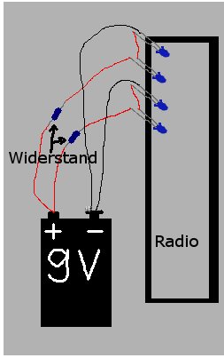

also ich würde folgende leds verwenden http://www.leds.de/Standard-LEDs/LEDs-3 ... -3-1V.html (jenachdem wie groß das radio ist)
dann immer 2 leds in reihen und davor diesen widerstand mit 150 Ohm http://www.leds.de/LED-Zubehoer/Strom-u ... 0-Ohm.html
das ganze soweit die leds und widerstände stimmen einfach paralell an die batterie anschließen und das ganze sollte eigentlich laufen
kleine skizze ;)
kleine skizze ;)
mfg andy
