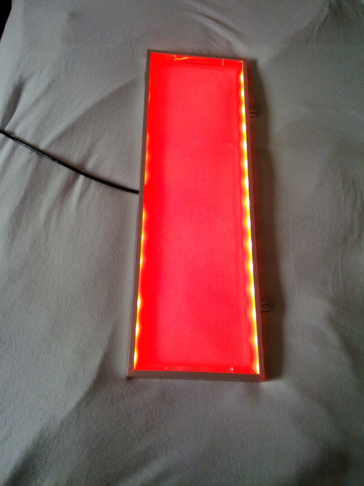

Da ich grad so schön drin bin im projekte vorstellen, möcht ich euch hier mein RGB Panel mit Plexisglas endlighten vorstellen. es ist eine art bilderrahmen der im ausgeschalteten zustand auf grund des plexisglases durchsichtig ist, eingeschaltet gibt er dank dem RGB controller ausm shop alle beliebigen farben oder farbwechsel wieder. zum einsatz kommt ein Bilderrahmenprofil von alutech.de und 2 flexible RGB leisten ausm shop und natürlich das vielgerühmte plexisglas endlighten. von der helligkeit her dient es eher als dekobeleuchtung macht aber eine sehr schönen effekt.
damit man es sich besser vorstellen kann einfach mal ein paar bilder. wenn noch fragen sind immer her damit.

Hallo jayjay, schön gemacht. Für einen Eigenbau finde ich es schon ziemlich gelungen. Welchen Controller verwendest du denn da? Auf dem 1. Foto scheint es am Rand (rechts) doch etwas bläulich zu sein, kommt das nur auf dem Foto so rüber oder ist das auch in Wirklichkeit so?
der dunkle rand ensteht dadurch, dass auf grund vom profil ein abstand zwischen plexiglas und reflektierendem untergrund ensteht, sieht man aber in wirklichkeit so gut wie überhaupt nicht. man könnte das vermeiden in dem man ein weißes blatt papier als reflektor direkt hinter dem plexisglas anbringt, wodurch aber die durchsichtigkeit verloren geht. mich stört es auf jeden fall nicht und die durchsichtigkeit ist in diesem fall gewollt.
übrigens kann ich mir in ähnlicher weise natürlich mit stärkeren leds auch eines der beliebten weißen panels vorstellen. allerdings müsste dann ein anderes aluprofil verwendet werden, weil mehr wärme ensteht.
das mit dem bläulich kommt vom foto ist leider nicht die beste cam. soll eigentlich weiß sein.

Das ist natürlich schön zu lesen. Der Controller kann ja auch direkt 8 Farben ansteuern, ich nehme mal an, die Fotos sind entsprechend gemacht worden, einfach Knöpfchen an der Fernbedienung drücken und fertig, das Panel leuchtet in der entsprechenden Farbe? Also die Farbwiedergabe finde ich bemerkenswert, gefällt mir richtig gut.
ja richtig so sind die fotos entstanden, hab nur orange weggelassen, weil das bild nicht so gut geworden ist. farben sind wirklich sehr schön. der controller kann ja aber auch noch mehr wie farbwechsel in unterschiedlichen intervallen und programmen. macht also auf jeden fall was her und alle leute dies bis jetzt live gesehn haben, fanden es sehr gelungen.

nein auch hier verfälschen die bilder leider ein bisschen, wenn man frontal draufschaut sieht man sie gar nicht nur wenn man sehr schräg draufschaut. dies kann man aber noch mehr verhindern indem man ein profil benutzt, was einen dickeren rand hat, der weiter in das plexiglas reicht.

@ schlosshund: richtig, die abmessungen sind 51cm auf 16cm (dürften auch mehr möglich sein, allerdings sinkt dann die helligkeit) jeweils eine leiste oben und unten montiert ohne abstände und ein paar millimeter brauchen die anschlusskabel auch noch. das plexiglas ist dementsprechend ein paar millimeter kleiner, damit die leisten noch platz zwischen rahmen und plexi haben.

ja das ist richtig, nur sind die stecker recht dick und ich wollte mein panel so klein wie möglich halten und kabel ohne dicke stecker kann man auch besser verstecken.Die Leisten sind doch steckbar?
zwei leisten nebeneinander halte ich für unsinnig, das es das endlighten maximal bis zu einer dicke von 10mm gibt und das licht ja über die kanten eingespeist werden muss. bei zwei leisten nebeneinander wird das schwer die so nebeneinander zu platzieren, dass sie beide einspeisen können.
noch ein tipp zu plexiglas endlighten: es gibt ja zahlreiche methoden die kanten zu polieren und ich bin beim surfen auf einen gestoßen den ich gleich mal ausprobiert habe und der auch wunderbar funktioniert hat. habe erst die kanten mit sehr feinem schleifpapier einigermaßen eben gemacht, dann ist die fläche aber immernoch recht "stumpf" sprich nicht glatt. polieren kann man das ganze jetzt gut mit einem gaslötkolben bzw. kleinen gasbrenner. man muss nur aufpassen, dass man nich zu lange auf eine stelle hält, sonst bilden sich bläschen. also nur gerade solange bis die fläche schön glatt ist. funktioniert mit etwas geschick sehr gut (keine schlieren mehr) und ist meiner meinung nach billiger und einfacher als ewiges polieren.
