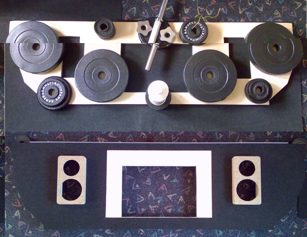

Eine rohe Form aus einer Multiplex-Platte aussägen und schon mal alles rein legen wie es aussieht:
Dann KFZ-Teppich aufkleben und mit ein paar Hantelgewichten beschweren. Danach ausscheiden. Die beiden Lautsprecher-Halterungen hab ich auch schon mal mit rein gelegt, ob es denn auch passt:

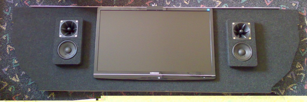

Hier ist nun alles mit Teppich beklebt, die Lautsprecher-Chassis eingeschraubt und der Monitor montiert. Oben und unten an der Kante noch zwei Alu-Winkel angeschraubt, damit das Ganze nicht krumm wird. Die Kabel sind mit Spiralschlauch zusammengeführt und gehen unten rechts weg:

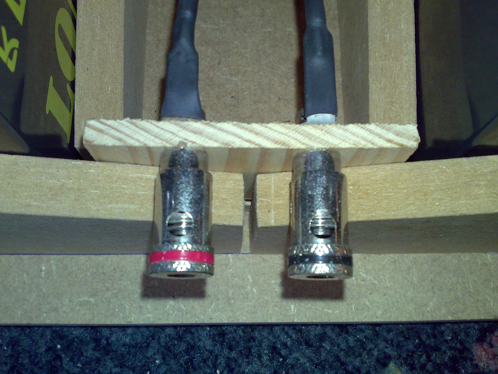

Hier das Anschlussterminal. Die Klemmen sind von einem alten Subwoofer geklaut worden und eignen sich hier ideal für sichere Verbindung und gleichzeitig schnelle Trennmöglichkeit.

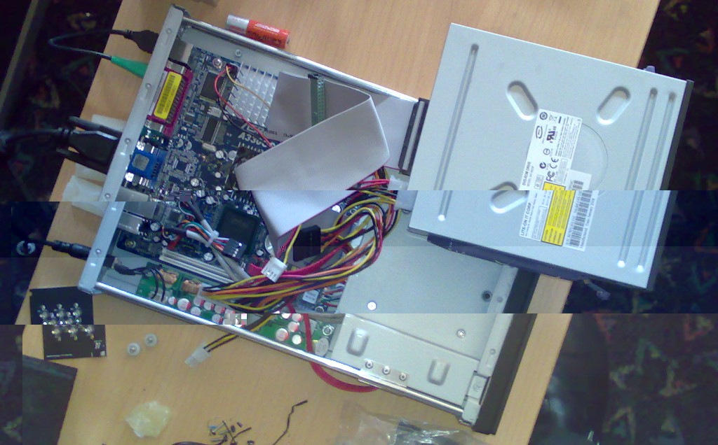

Aber nun noch ein paar Bilder. Hier der Rechner mit noch provisorisch angeschlossenem 5,25" Laufwerk, damit ich erst einmal XP installieren konnte.

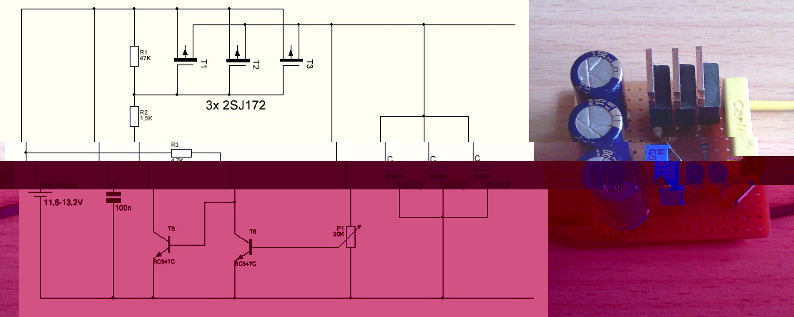

Vorerst musste aber eine Lösung bezüglich der Versorgung her. Laut ATX-Bestimmungen dürfen die 12V um max. 5% schwanken. D.h. man kann sich zwischen 11,4V und 12,6V bewegen.
Da meine Akkus geladen aber bis zu 13,3V bieten, muss noch eine Spannungsregelung her.
Ich hab mir dafür einen Low-Drop Regler gebaut, welcher auf 12,5V regelt. Bei 4A fallen über ihm knappe 0,2V ab, d.h. ich könnte die Akkus bis runter auf 11,6V entladen und befinde mich noch innerhalb der 5% Toleranz für die 12V-Spannung.
Hier mal der Plan und ein Bild dazu:
Der Monitor bekommt übrigens ebenfalls die geregelten 12,5V ab, weil sein eigentliches Netzteil auch schon 12,33V brachte und er auch bei 11,4V noch funktioniert.

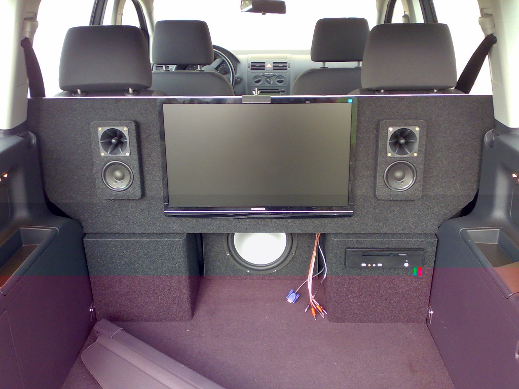

Da steht es nun. Den Subwoofer in der Mitte hab ich Ende letzten Jahres schon gebaut. Der ist auch immer drin...
Die Kabel vom Monitorbrett hängen noch in der Mitte runter, denn es ist noch nicht endgültig. Muss noch zwei Leisten auf die Kästen leimen, um eine ausreichende mechanische Verbindung zwischen allen Teilen zu kriegen, damit am Ende auch wirklich nichts umher fliegt.
