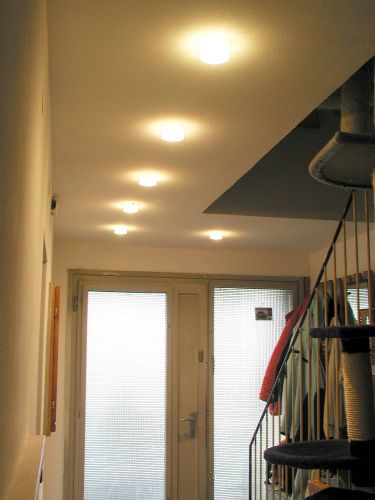

So hier mein Flur mit selbst gebauten Schirmen.

Die Bilder zeigen ganz gut wie es rüber kommt.

Irgendwie habe ich hier die bildliche Dokumentation vernachlässigt so daß ich dies im Text so gut wie möglich nachgeholt hatte.
