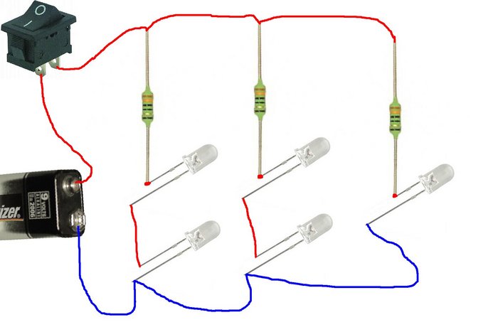

Hier erstmal ein Schaltplan. Eigentlich ganz einfach. Von plus durch den Schalter zu den Widerständen, durch die LEDs zu minus.
EDIT: Fehler im Plan. An die Batterie gehört "9V" und nicht "12V". Hab ich vergessen zu ändern.

Hab jetzt mal ein Bild gemacht für 9V Block und 5 weisse LEDs.
Solltest du nun doch noch von den Eneloops überzeugt sein, aber keine 7 Stück einsetzten wollen, sondern nur 3, dann mach ich nochmal ein weiteres Bild.
Also die Widerstände für die ersten beiden Reihen mit 2 LEDs müssen 120ohm groß sein.
Für die einzelne letzte LED sollten es 330ohm sein.

und so soll ich es aufbauen? :)

Sorry Beatbuzzer wenn ich mir irre, aber ist nicht das lange Beinchen der LED die Anode?
Farosi scheint mir nicht so versiert in Sachen Elektronik, daher sollte das schon richtig rum sein *g*
(Auch wenns nur n blöder Fehler beim Zeichen ist)
LG
Fr, 07.08.09, 08:45
Das lange Beinchen der Led ist quasi der Pluspol (nennt sich nur anders, nämlich Anode. Ist aber so ziemlich das Gleiche.) und dieser muss auch an Plus der Batterie angeklemmt werden.
Fr, 07.08.09, 13:13
In der heutigen Zeit ist meist der längere Pin der LED die Anode (+ pol) und der kürzere Pin der Led die Kathode (- pol).
