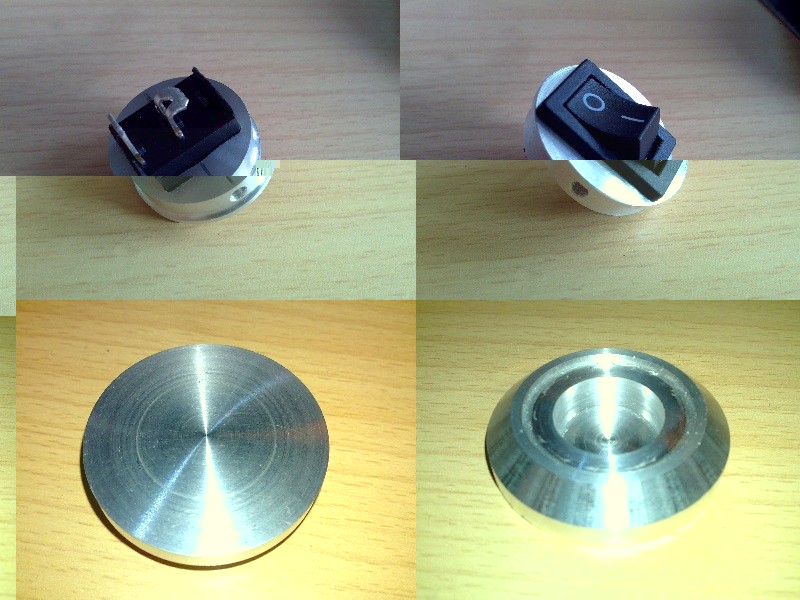

Hier erstmal ein Bild der beiden grundlegenen Teile der Taschenlampe. Sie sind bereits verlötet. Dazu wurde vorher das Chrom entfernt, dann verzinnt und zum Schluss mit dem Brenner zusammengeschmolzen. Scheint zu halten :wink: .
Dann wurde in den gedrehten Stopfen eine Aussparung für den Schalter gebohrt und gefeilt. Der eine Flachstecker ist etwas krummgebogen und dient direkt als Kontakt zu den Akkus. Auch das zweite Drehteil, welches später mal die LEDs trägt und über die 45° Fase thermischen Kontakt zum Gehäuse herstellt, ist hier schon zu sehen.
Da der Akkudurchmesser nicht ins Rohr passt, musste noch über KuPa-Rohre ein Ausgleich hergestellt werden. Weiterhin sieht man auf diese Bild noch die 2,8A KSQ, welche in der Praxis aber nur etwa 2,2-2,3A liefert. Das das durchaus ein Vorteil ist, wird später noch klar werden.
Jetzt ist es an der Zeit die LEDs vorzubereiten. Jeder kennt mittlerweile die Isolationsprobleme der Q5 aufgrund der untenliegenen Lötpads. Mein Schleifstein hat mir da aber sehr weitergeholfen, wie man hier sieht.

Anhand dieses Bildes wird es nochmal deutlich. Die 45°-Fase passt genau auf die Schräge:
